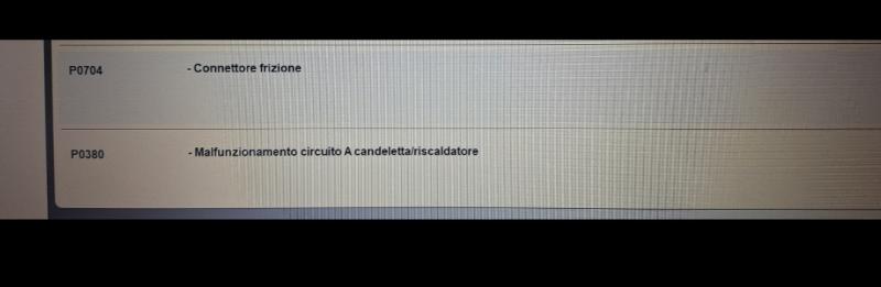

Ciao  come da titolo, chiedo se è e già  successo a qualcuno che si. Spenga in rilascio  mentre scalo le marce.  Per il resto  funziona correttamente.  Il motore  tira. Bene senza esitazioni.
Dalla diagnosi è venuto fuori un problema all'interuttore della frizione.
Può essere quello che non faccia funzionare correttamente il cut off?Screenshot_20241202_133949_Gallery.jpg

Ciao  come da titolo, chiedo se è e già  successo a qualcuno che si. Spenga in rilascio  mentre scalo le marce.  Per il resto  funziona correttamente.  Il motore  tira. Bene senza esitazioni. Dalla diagnosi è venuto fuori un problema all'interuttore della frizione.      Può essere quello che non faccia funzionare correttamente il cut off?
Ciao, ho avuto lo stesso problema di spegnimenti continui su un'Audi molti anni fa, causato dall'interruttore delle luci di stop sul pedale del freno.
In pratica la molla del pedale non riportava il pedale completamente in alto e la pompa gasolio non si metteva al minimo causando appunto lo spegnimento del motore.
Quindi per analogia è possibile.
Ciao Giò
Come ho scritto è successo veramente molti anni fa, almeno 30, e il ricordo è un po' sbiadito, cmq sono certo che fosse un problema di molle di richiamo.

Ciao, ho avuto lo stesso problema di spegnimenti continui su un'Audi molti anni fa, causato dall'interruttore delle luci di stop sul pedale del freno. In pratica la molla del pedale non riportava il pedale completamente in
alto e la pompa gasolio non si metteva al minimo causando appunto lo spegnimento del motore. Quindi per analogia è possibile. Ciao Giò  Come ho scritto è successo veramente molti anni fa, almeno 30, e il ricordo è un po' sbiadito, cmq sono certo che fosse un problema di molle di richiamo.
E quello che penso anche. Io . Altrimenti. La diagnosi  avrebbe dato altri  errori.  Tipo pressione gasolio.  O sensore albero motore
potrebbe essere un problema che influenza lo start/stop posto che sul tuo camper sia previsto; avevo un problema simile sulla Musa mjet di mia moglie, ma in quel caso il circuito si disattivava da solo
