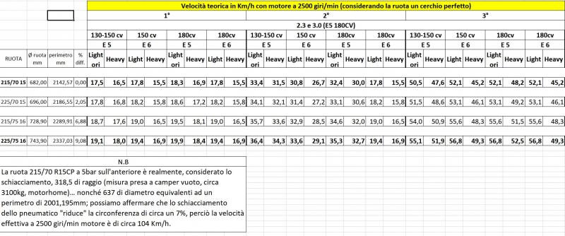

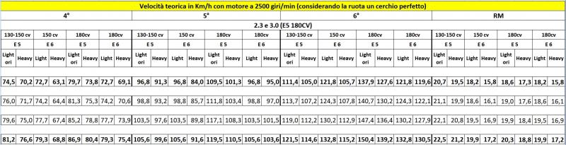

Per quanto riguarda il cambio, per il 180cv (3.0 vs 2.3), in parte è cambiato... per il MAXI o Heavy la 1a, la 2a, la retro sono cambiate e anche il rapporto al ponte... quindi un minimo cambiano tutti i rapporti; per la
versione LIGHT la 1a, 2a, 4a, 5a, 6a e retro sono cambiate mentre in rapporto al ponte è rimasto invariato. Il 150cv E5 aveva lo stesso cambio del 130cv E5 (versione light, versione heavy E5 non ho fatto i calcoli ma penso siano uguali)... ora il 150cv E6 light ha un cambio diverso (tranne la 5a che è rimasta uguale e la 1a che cambia di 0,3km/h); la versione Heavy ha un cambio diverso in tutti i rapporti. Per i rapporti bisogna tenere presente lo schiacciamento dello pneumatico... Per dire sul mio MH a 3100kg con le 215/70 R15CP a 5bar (sull'anteriore) lo schiacciamento è di circa un 7% rispetto alla circonferenza ideale teorica. Di certo il freno motore del 2300 è inferiore a quello del 3000, basta vedere il rapporto di compressione geometrico 16.2 vs 17.5 A livello tecnico mi aspetto anche una coppia più bassa e corposa del 3000 rispetto al 2300 per il fatto della cilindrata e della compressione (tutto ciò considerando una turbina a geometria fissa o variabile per tutti e due). Come consumi mi aspetto un consumo leggermente più alto del 2300 causa della cilindrata più piccola; probabilmente a bassi regimi e andatura costante (tipo 80-85kmh) il 2300 consuma meno (a parità di cambio e rapporto finale, EGR etc... ma date le ulteriori strozzature dell'E6 presumo consumi di più rispetto al 3000 E5).
Desidero farti i miei complimenti ! Questa si che e' un'analisi tecnica approfondita ed esauriente da persona preparata.  Grazie !

Inserito il 30/08/2018 alle: 15:04:33
In risposta al messaggio di giramondo61 del 30/08/2018 alle 11:37:30
Grazie!
Metto le foto del foglio di excel con tutti i calcoli; spero siano utili per togliere i vari dubbi e soprattutto spero che si legganosmiley
Modificato da il tornitore il 30/08/2018 alle 15:05:07

Inserito il 30/08/2018 alle: 19:22:26
In risposta al messaggio di il tornitore del 30/08/2018 alle 15:04:33
Grazie! Metto le foto del foglio di excel con tutti i calcoli; spero siano utili per togliere i vari dubbi e soprattutto spero che si leggano
Grande tornitore, interessanti le tue tabelle. Ti stai superando !
Dunque, correggimi se sbaglio. Leggendole,  in quel che mi potrebbe  interessare, arguisco che, un Ducato di 180 Cv - Euro 6 - con ruote Light (in lega?) in 6^ marcia, raggiungerebbe una velocita' teorica minore (132,8)  del 180 cv Euro 5. (150,4).
E questo e' dovuto ad un maggior  ( o minor) ...?
Ti chiederei se vi e' una differenza, a parita' di condizioni, tra il cambio manuale e quello "robotizzato e manuale" che montano sul 2300 cc.
E dal momento che sei cosi' ferrato sull'argomento, mi spingo nel chiederti,  se risulta vero che i cambi robotizzati (ultima serie= 2017/2018 ) non abbiano piu' avuto problemi come i primi.  In Fiat mi dicono di no (ma sai, andare a chiedere all'oste, se la pietanza e' buona...ehehhhh)
Grazie infinite.
Michele
P.S: non ho ancora questo mezzo.. ma mi "porto avanti" nella conoscenza"
il tornitore
il tornitore
25/08/2015 6457
Inserito il 30/08/2018 alle: 22:16:16
In risposta al messaggio di giramondo61 del 30/08/2018 alle 19:22:26
Grande tornitore, interessanti le tue tabelle. Ti stai superando !  Dunque, correggimi se sbaglio. Leggendole,  in quel che mi potrebbe  interessare, arguisco che, un Ducato di 180 Cv - Euro 6 - con ruote Light (in lega?)
in 6^ marcia, raggiungerebbe una velocita' teorica minore (132,8)  del 180 cv Euro 5. (150,4). E questo e' dovuto ad un maggior  ( o minor) ...?  Ti chiederei se vi e' una differenza, a parita' di condizioni, tra il cambio manuale e quello robotizzato e manuale che montano sul 2300 cc.  E dal momento che sei cosi' ferrato sull'argomento, mi spingo nel chiederti,  se risulta vero che i cambi robotizzati (ultima serie= 2017/2018 ) non abbiano piu' avuto problemi come i primi.  In Fiat mi dicono di no (ma sai, andare a chiedere all'oste, se la pietanza e' buona...ehehhhh)  Grazie infinite. Michele   P.S: non ho ancora questo mezzo.. ma mi porto avanti nella conoscenza
Allora... avere cerchi in acciaio o in lega non cambia, il diametro è sempre quello; al massimo varia la circonferenza a causa di una misura diversa dello pneumatico.
Esatto il 180cv E6, in 6a, raggiungerebbe una inferiore rispetto al 180cv E5. Secondo il mio punto di vista, il cambio dell'E6 180cv heavy (con ruote 225/75 R16) ha una rapportatura ottimale poichè teoricamente a 2250 giri fa i 117,4kmh (tenendo conto dello schiacciamento del 7-8% fa i 108-109kmh reali, quindi in autostrada rispetto al mio 130cv dovrebbe consumare qualcosina meno) e anche perchè la retro e la 1a sono più corte rispetto all'E5 quindi la frizione sforza meno in manovra... lo stesso discorso vale per le altre marce. Sempre secondo il mio punto di vista il 3.0 heavy aveva rapporti troppo lunghi (ancora peggio la versione light con ruote da 16 che fa i 150,4 teorici)... la frizione sforza troppo; infatti ho sentito amici che hanno dovuto rifare la frizione.
Per quello che so la rapportatura è identica sia per il manuale che robotizzato ComfortMatic. Da quello che ho letto la frizione e le marce sono gestite (o attuate) tramite un attuatore elettro-idraulico del resto, se togliamo gli attuatori, è un cambio manuale... quindi, presumo (non ho la certezza assoluta), non abbia un convertitore di coppia come ha lo ZF a 8 rapporti che monta Iveco (è lo stesso che monta anche BMW; ovviamente cambiano i rapporti ma il progetto di base è lo stesso. Anche la frizione sarà simile in quanto i motori BMW arrivano a sviluppare coppie e potenze ben più alte dell'Iveco Daily). Il convertitore di coppia permette l'effetto trascinamento senza usurare in modo precoce la frizione... un cambio robotizzato, dato che non ha il convertitore di coppia, deve "giocare" di frizione durante il trascinamento o le manovre... quindi la frizione, se non è sovradimensionata, si usura abbastanza velocemente (se confrontiamo con un vero cambio automatico). Di più non posso dirti poichè non sono io che li progetto, ma a livello meccanico qualcosa sì in quanto sostanzialmente le tecnologie sono quelle; se mi capita di sentire per lavoro amici ingegneri della Mirafiori posso chiedere qualcosa in merito.
PS: mi sono accorto ora che le due colonne del 180cv E6 in 2a sono sbagliate... se vuoi/volete posso mettere quella corretta.

Inserito il 30/08/2018 alle: 22:47:32
In risposta al messaggio di il tornitore del 30/08/2018 alle 22:16:16
Allora... avere cerchi in acciaio o in lega non cambia, il diametro è sempre quello; al massimo varia la circonferenza a causa di una misura diversa dello pneumatico. Esatto il 180cv E6, in 6a, raggiungerebbe una inferiore
rispetto al 180cv E5. Secondo il mio punto di vista, il cambio dell'E6 180cv heavy (con ruote 225/75 R16) ha una rapportatura ottimale poichè teoricamente a 2250 giri fa i 117,4kmh (tenendo conto dello schiacciamento del 7-8% fa i 108-109kmh reali, quindi in autostrada rispetto al mio 130cv dovrebbe consumare qualcosina meno) e anche perchè la retro e la 1a sono più corte rispetto all'E5 quindi la frizione sforza meno in manovra... lo stesso discorso vale per le altre marce. Sempre secondo il mio punto di vista il 3.0 heavy aveva rapporti troppo lunghi (ancora peggio la versione light con ruote da 16 che fa i 150,4 teorici)... la frizione sforza troppo; infatti ho sentito amici che hanno dovuto rifare la frizione. Per quello che so la rapportatura è identica sia per il manuale che robotizzato ComfortMatic. Da quello che ho letto la frizione e le marce sono gestite (o attuate) tramite un attuatore elettro-idraulico del resto, se togliamo gli attuatori, è un cambio manuale... quindi, presumo (non ho la certezza assoluta), non abbia un convertitore di coppia come ha lo ZF a 8 rapporti che monta Iveco (è lo stesso che monta anche BMW; ovviamente cambiano i rapporti ma il progetto di base è lo stesso. Anche la frizione sarà simile in quanto i motori BMW arrivano a sviluppare coppie e potenze ben più alte dell'Iveco Daily). Il convertitore di coppia permette l'effetto trascinamento senza usurare in modo precoce la frizione... un cambio robotizzato, dato che non ha il convertitore di coppia, deve giocare di frizione durante il trascinamento o le manovre... quindi la frizione, se non è sovradimensionata, si usura abbastanza velocemente (se confrontiamo con un vero cambio automatico). Di più non posso dirti poichè non sono io che li progetto, ma a livello meccanico qualcosa sì in quanto sostanzialmente le tecnologie sono quelle; se mi capita di sentire per lavoro amici ingegneri della Mirafiori posso chiedere qualcosa in merito. PS: mi sono accorto ora che le due colonne del 180cv E6 in 2a sono sbagliate... se vuoi/volete posso mettere quella corretta.
Grazie !! Molto interessante !! Ho appreso una lezione di cultura meccano/tecnologica. Per adesso mi basta ed avanza. smiley . Buona serata.

Inserito il 31/08/2018 alle: 15:32:37
saluti! Dalla tabella sopra esposta si può desumere quale sia la migliore combinazione motore/telaio/ ruote ai fini di ottenere il miglior rendimento e quindi prestazioni in senso generale ?
Grazieee
il tornitore
il tornitore
25/08/2015 6457
Inserito il 31/08/2018 alle: 18:42:26
In risposta al messaggio di bela settanta del 31/08/2018 alle 15:32:37
saluti! Dalla tabella sopra esposta si può desumere quale sia la migliore combinazione motore/telaio/ ruote ai fini di ottenere il miglior rendimento e quindi prestazioni in senso generale ? Grazieee
A questa domanda non c'è una risposta assoluta poichè bisognerebbe vedere il grafico dei consumi, specific fuel consumption, e poi fare vari test con le varie combinazioni pneumatici-cambi. Di certo, telaio light E6 (ma anche E5) con ruote da 16'' le sconsiglio perchè c'è minor coppia motrice e frenante; le ruote da 16'' vanno con il telaio heavy... non per niente il cambio del telaio heavy E6 (con ruote da 16'') ha i rapporti più corti del 13-14% rispetto al telaio light con ruote da 16'' proprio per far sforzare meno la frizione. Per quanto riguarda la coppia frenante il telaio light ha dischi da 280mm... l'heavy da 300mm e l'heavy da 4,25t anche dietro ha i dischi da 300mm, non da 280mm.
Poi ognuno fa ciò che meglio crede per quanto riguarda che ruote montare.
PS: secondo il mio punto di vista, quando si è in autostrada, la situazione migliore è quando a 2250 giri (in 6a) si è a 105-110kmh reali... questo per contenere un po' i consumi (solitamente si è a 2500 giri o poco oltre con il light E5)
