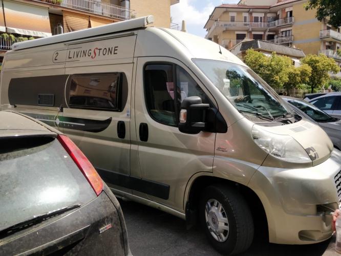

Salve a tutti, sto cercando da oltre un mese un camper puro budget sui 25.000 euro, solitamente si acquista un 2007 o 2008 con questa cifra.
Oggi ho visto un Livingstone del 2011 che è in vendita da un privato a 25.000 quindi ad un ottimo prezzo, arrivato sul posto ho trovato che il camper ha almeno un paio di punti nella carrozzeria su cui intervenire ma questo è un problema minore, quello che mi ha lasciato più interdetto è un rumore che il motorefa in modo piuttosto evidente quando gira al minimo.
Ho registrato un video di pochi secondi dove si sente piuttosto bene quella che a mio avviso rappresenta a tutti gli effetti una anomalia, prima di acquistare un mezzo difettato vi chiedo un parere a riguardo.
Ringrazio tutti per il prezioso aiuto che mi potrete dare, ogni suggerimento è davvero oro per me.

Inserito il 12/07/2019 alle: 21:59:53
compagni camperisti non ci crederete, erano 2 tubicini di gomma stupidi stupidi
il meccanico è venuto sul posto ed ha subito identificato il problema
abbiamo quindi portato il camper a Fiumicino nella sua officina dove ha sostituito i 2 tubi oramai cotti dal tempo e dal calore
dopo di ciò ha attaccato il portatile e la lettura dei codici d'errore ha dato esito negativo
oserei dire un trionfo, questo anche perché il meccanico ha chiesto solamente 35 euro per tutta questa operazione
