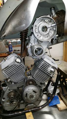

io non elaboro nulla
faccio solo trapianti
dite che alla revisione se ne accorgono?

io non elaboro nulla faccio solo trapianti dite che alla revisione se ne accorgono?
E tu non lo revisionare!
