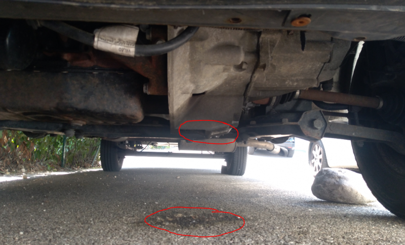

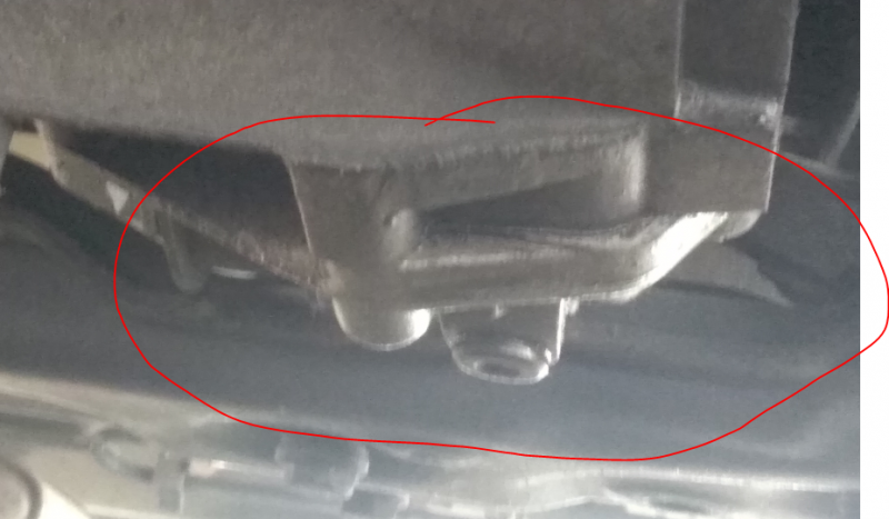

Inserito il 05/05/2018 alle: 11:47:21
Ho fatto delle foto. Mi sapreste dire se è veramente il cambio? Mi sembra in posizione troppo centrale.
Le gocce d'olio sono sotto al pezzo cerchiato in rosso, che peraltro è tutto unto. Nella seconda foto il dettaglio.
