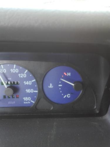

Ciao a tutti. Ho comprato un motore revisionato per il mio camper, un ducato 1,9 td Dhx peugeot... Andando ho notato che la temperatura dell'acqua arriva oltre la metà del quadrante e a quel punto  parte una delle due ventole (la più grossa sulla destra)... Ora ho notato che l'altra, la piu piccola a sinistra non si accende mai... Ho cambiato bulbo e i due relè ma niente, parte la piu grossa e la piccola no... Volevo chiedervi se è normale tutto questo e se anche a voi parte prima la più grossa e a che temperatura?

ti posso dire che anche il mio passa con una certa facilità oltre la metà del quadrante e certe volte, ho notato con preoccupazione la lancetta avvicinarsi alla zona rossa, ma c'è da dire che comunque non ci è mai arrivata nemmeno in condizioni estreme, forse perché entra in funzione la seconda ventola. Vorrei anche io metterci mano, ma visto che non è così preoccupante lo rimando sempre.
Penso che sia stato progettato così.

...comunque c'è da dire che in condizioni normali, almeno il mio, viaggia con la lancetta al centro, anzi se in discesa scende quasi fino alla zona fredda, quindi non so se è una questione di sottodimensionamento del radiatore.
Solo quando inizia la salita vedo salire anche la lancetta, ma solo in condizioni gravose la vedo avvicinarsi preoccupantemente alla zona rossa, ma non è mai successo che si è surriscaldato.

La mia rimane a metà, e parte la ventola sulla destra, penso che quella di sinistra, più piccola, parta solo in caso si scaldi ecessivamente il motore...

secondo me ti vai a cercare problemi che non esistono.Se quando supera la meta'( o poco piu) interviene la ventola e abbassa la temperatura cosa vuoi? vuoi farla arrivare sul rosso per vedere se inteviene anche la seconda ventola?sad

presumo che sia un ducato 230
controlla i fusibili, li trovi quasi dietro la batteria un po più in alto, ben nascosti, sul fianco della parete del vano motore.
i miei erano cotti, e cotto era anche il portafusibile. il tutto sostituito in perfetto "faidame", lavoro che se lo vede un elettrauto inorridisce ma per me estremamente funzionale, per finire sostituzione liquido refrigerante previa pulizia di tutto l'impianto radiatore compreso con acqua e bicarbonato. ora la temperatura non sale oltre la metà in condizioni normali, quest'anno per andare in Croazia non ho mai dovuto accendere manualmente la seconda ventola.

Alla fine era una semplicissima bolla d'aria che faceva sballare la spia dell'acqua.... È bastato accendere il riscaldamento e lasciarlo girare un po e il problema si è risolto...

Riprendendo il discorso, non l'ho capito bene il fatto della bolla d'aria, è un mezzo che tende a scaldare di suo e questo a detta di tutti, ti preoccupava vedere salire la lancetta della temperatura, hai modificato il termostato della seconda ventola con il comando manuale e hai risolto il tutto facendo girare un po' il riscaldamento?
L'altro ieri pomeriggio, in salita per Verghereto, in 4a, 70 km/h, acceleratore a 3/4, la lancetta e andata anche poco oltre, ma non ha toccato la tacca rossa, probabilmente perché entra in funzione la seconda ventola.
