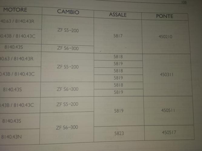

Sul libretto di circolazione non sono sicuro che la sigla ci sia scritta... ma se ha il libretto uso e manutenzione, nel settore caratteristiche tecniche ci dovrebbe essere scritto con tutte le varianti di potenza del motore...
per esempio sul libretto uso e manutenzione del mio mezzo c'è..
ma sul libretto di circolazione no.
