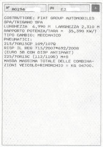

Sul mio Ducato immatricolato il 22-2-2012 sul libretto c'è scritto chiaramente che è un euro 5B, ma sono quasi certo che euro 5B non sia come euro 5+.sad Se non sbaglio di euro 5+ si è sentito parlare solo con l'avvento del Ducato 290 (l'ultimo modello ).
Qui sotto una scansione parziale del mio libretto
Sarebbe interessante se qualche proprietario di un Ducato 290 mettesse anche lui una scansione per capire se ha scritto sul libretto euro 5B o euro 5+
Ho cercato parecchio in rete Googlando ma non si riesce a capire se 5B sia come 5+.

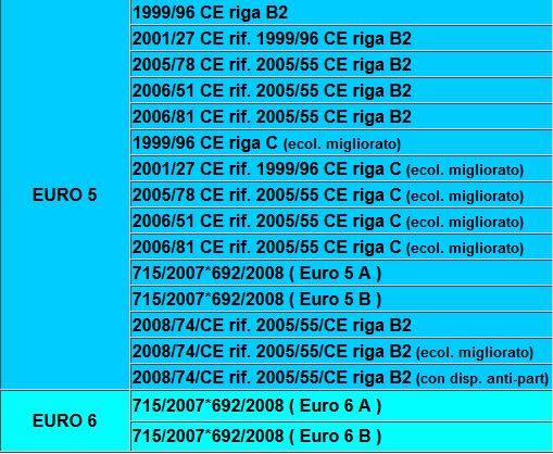

So che esistono le seguenti classi: 5A - 5B - 6A - 6B
Nella tabella sotto, le ultime due voci inerenti l'euro 5 ( ecol. migliorato ) potrebbero far pensare ad un euro 5+

In risposta al messaggio di cinquantuno del 29/10/2015 alle 17:05:23
Sul mio Ducato immatricolato il 22-2-2012 sul libretto c'è scritto chiaramente che è un euro 5B, ma sono quasi certo che euro 5B non sia come euro 5+. Se non sbaglio di euro 5+ si è sentito parlare solo con l'avvento
del Ducato 290 (l'ultimo modello ). Qui sotto una scansione parziale del mio libretto Sarebbe interessante se qualche proprietario di un Ducato 290 mettesse anche lui una scansione per capire se ha scritto sul libretto euro 5B o euro 5+ Ho cercato parecchio in rete Googlando ma non si riesce a capire se 5B sia come 5+. So che esistono le seguenti classi: 5A - 5B - 6A - 6B Nella tabella sotto, le ultime due voci inerenti l'euro 5 ( ecol. migliorato ) potrebbero far pensare ad un euro 5+ Ciao
Si, a livello di curiosità tecnica sarebbe interessante saperlo, ma all'atto pratico non c'è differenza tra Eu5 , Eu5B o Eu5+
Se un comune blocca il traffico, scriverà solamente che possono circolare o non circolare gli Eu5 senza aggiungere altro, quindi quello che conta è se è eu4 , 5 o 6, il resto in pratica non ci cambia nulla.
