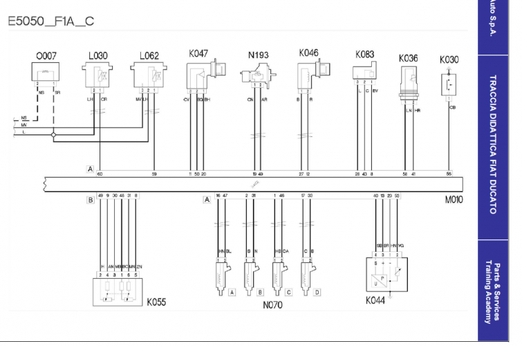

Se può esserti utile : il cf  è L062.
In realtà pensavo che il cablaggio differisse solo per il tipo di connettore (ovale/rettangolare) e che quindi in uguaglianza di spina/innesto non ci fossero probelmi.
Magari con lo schema riesci a verificare se le polarizzazioni corrispondono.

Ottimo, visto che hai potuto visionare i cablaggi, riesci a dire in cosa si differenziano? Non sarebbe possibile modificare il cablaggio originale secondo quello sostitutivo (evitando quindi di acquistarlo).
subzer0
subzer0
28/12/2015 683
Inserito il 20/10/2019 alle: 15:23:44
credo di si, alla fine secondo me sono solo stati riposizionati, se ho 1 attimo provo a guardarci

Buongiorno, sei poi riuscito a fare uno schema del cablaggio?
