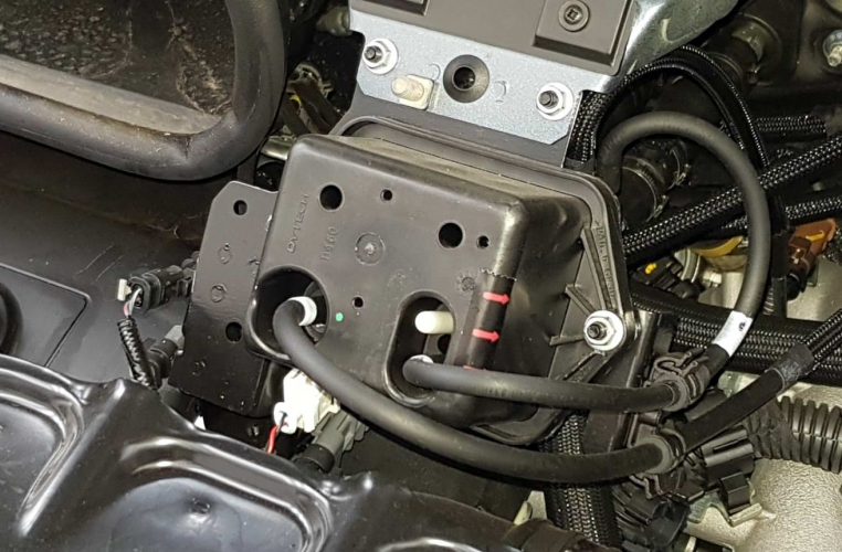

Ciao Mammuth, si in effetti può essere il tubicino di che apre l'EGR. Purtroppo è di gomma molto scadente e si screpola facilmente. Se hai un pò di manualità conviene che controlli da solo. Partendo dal servofreno segui il tubo nero che ci è collegato. Troverai un raccordo a T con un tubicino di gomma nero, è lui il colpevole. Seguilo, dovrebbe arrivare ad una elettrovalvola posta al centro del cofano e da li ripartire verso la valvola EGR. Io ho il 3000 per cui non posso essere più preciso ma credo che le differenze siano minime. Non è fermato con nessuna fascetta in quanto lavora in depressione e non in compressione. Sicuramente lo troverai screpolato/spaccato dove è attaccato. Ti conviene sostituirlo con uno gommato/telato con diametro interno da 4 mm. A dir tanto 10 euro di spesa. In Fiat, dovendo montare pezzi originali, ti rimonterebbero lo stesso.
Ho trovato questa foto su COL. I tubi da sostituire sono quelli davanti.
