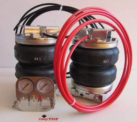

Per quanto riguarda le sospensioni easytop, non ho capito se per poter funzionare necessitano di un compressore d'aria collegato permanentemente....

Per quanto riguarda le sospensioni easytop, non ho capito se per poter funzionare necessitano di un compressore d'aria collegato permanentemente.... Complimenti per i fuoristrada posseduti e in particolare per il Classe G Giacomo
Il compressore serve solo in caso di aggiustamenti in base al carico o per salire sui traghetti senza toccare la coda o altre situazioni occasionali, di solito si tiene una pressione costante e collaudata.
Se montato in linea con l'impianto è più comodo, altrimenti un compressore portatile o addirittura una pompetta a pedale perché l'aria all'interno del circuito non è molta.

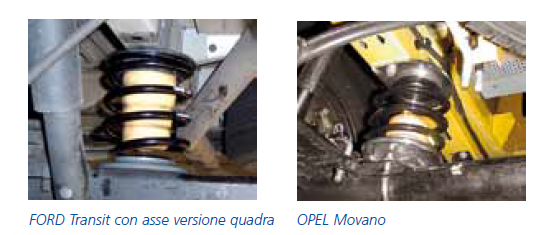

- al posteriore è possibile anche aggiungere delle molle aggiuntive, immagino ti intenda queste:
- se l'attuale Ducato è veramente abbassato sull'anteriore, la sola sostituzione delle molle ant. con prodotti Gold ti riporterà il mezzo alla corretta altezza, e la variazione sarà tanta.

Le Easy Top sono queste.
La figata di avere un eventuale kit di gonfiaggio intergrato sul mezzo è una cosa bellissima, perchè in alcuni casi è comodo una volta arrivato al parcheggio sgonfiare o gonfiare maggiormente le sospensioni per alzare/abbassare o irrigidire il mezzo per evitare il dondolio durante le movimentazioni interne.
Sulle Easy Top non sono sicuro esista il kit compressore aggiuntivo, ma so esistere sulle Alko. L'unico problema è che costa 6/700€ a mio avviso un costo spropositato rispetto al prodotto in se e per il relativo utilizzo.
A meno di perdite, il ripristino pressione va fatto una/due volte all'anno.
La versione ALKO o la versione EASY TOP si differenziano per essere mono o doppia balza. Farei molta attenzione a scegliere a occhi chiusi sia una che l'altra, specialmente con la doppia balza, la quale per irrigidire il mezzo necessita di pressioni più alte, con il rischio che il mezzo si alzi troppo sul posteriore.
