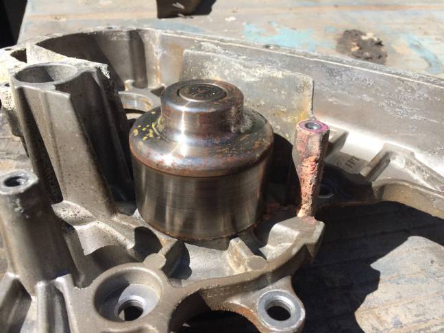

Inserito il 26/04/2017 alle: 19:57:08
Questa è la mia pompa con 35000 km e 6 anni trafilava liquido .
La cinta a detta del mecc era ancora buona ,dopo 10 credo vada fatta .Devi mettere in conto oltre al kit distribuzione completo anche cinte servizi,liquido.
La cifra varia, io ho speso circa 550 compresa manodopera,alcuni 700/800.Ciao
