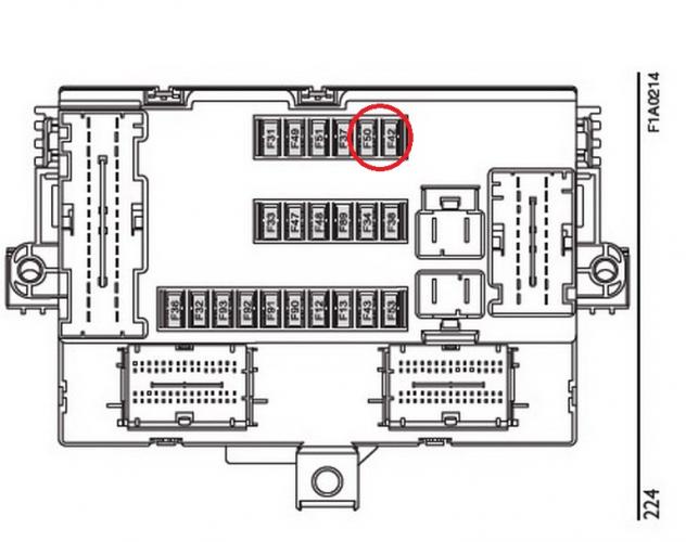

Qualcuno di voi sa quali dispositi vengono protetti dai fusibili F50 e F42 sul Ducato X290?
Sul libretto di istruzioni sono indicati tutti gli altri meno questi due.
Quelli cerchiati in rosso sull'immagine.

F42 viene indicato come NC, quindi non collegato in configurazioni di serie (Valore 5A).
Comunque la dicitura in inglese è INT NFR, NAS CLA (NC)
F50 è indicato come INT NAB (Valore 7.5A) e serve per il collegamento di una seconda batteria
Nella versione precedente del Ducato F42 era dedicato al segnale quantità massa aria nel Debimetro, mentre F50 era per il Sensore di fase

F42 viene indicato come NC, quindi non collegato in configurazioni di serie (Valore 5A). Comunque la dicitura in inglese è INT NFR, NAS CLA (NC) F50 è indicato come INT NAB (Valore 7.5A) e serve per il collegamento di
una seconda batteria Nella versione precedente del Ducato F42 era dedicato al segnale quantità massa aria nel Debimetro, mentre F50 era per il Sensore di fase
Grazie per l'info.
