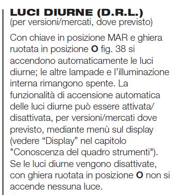

Prova a controllare se le luci diurne non siano state disattivate per errore!
Direttamente dal libretto uso e manutenzione Fiat
Modificato da cinquantuno il 30/10/2017 alle 17:21:12

Prova a controllare se le luci diurne non siano state disattivate per errore! Direttamente dal libretto uso e manutenzione Fiat
ciao Domenico
avevo controllato ma FIAT, dietro la dicitura "per versioni/mercati dove previsto" non ti conferma se questa voce è presente nel menu...nel mio menu infatti non è presente la voce.
DAVIDE
cinquantuno
cinquantuno
06/02/2010 4207
Inserito il 30/10/2017 alle: 17:24:01
In risposta al messaggio di Pascia2 del 30/10/2017 alle 17:22:00
ciao Domenico avevo controllato ma FIAT, dietro la dicitura per versioni/mercati dove previsto non ti conferma se questa voce è presente nel menu...nel mio menu infatti non è presente la voce.
Le luci DRL montate sul tuo camper sono originali di fabbrica?
Questo è tutto quello che puoi configurare e deve esserci anche la voce " Luci Diurne "
Modificato da cinquantuno il 30/10/2017 alle 17:29:46
