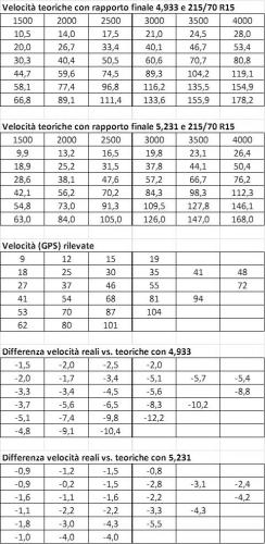

La butto lì, fino ad ora abbiamo parlato di dati teorici, ma effettivamente, con lo schiacciamento delle gomme (magari con battistrada consumato), i giri motore (necessari a ristabilire i valori teorici) dovrebbero inevitabilmente aumentare.
Di quanto non é dato saperlo con esattezza, ma potrebbe essere che alla fine, viaggiare in sesta, a 2500rpm, a 101 km/h.. non sia poi così lontano dalla realtà (con caratteristiche standard, quindi rapporto al ponte 4.933 e sesta marcia 0.585).
Sono andato a cercarmi una foto che feci al mio mezzo precedente (X290, 130cv, Light, con ruote 215/70 R15), quel giorno purtroppo non avevo il gps acceso, ma a 2500rpm, il tachimetro riporta circa 110km/h.
So che il mio tachimetro rispetto al gps "regala" circa 8km/h, quindi significa che quei 110km/h, da gps potrebbero essere circa 102, mettici la foto non perpendicolare alle lancette, qualche imprecisione sul contagiri, ed il discorso forse è già chiaro.
Il mezzo aveva circa 37000km (lo stavo portando al concessionario in permuta per il nuovo), e le gomme erano al 30%, forse qualcosa di meno, per cui anche il raggio di rotolamento era più ridotto rispetto al nuovo.
Tutto questo per dire che potrei anche cancellare tutti i miei calcoli precedenti ed affermare che il tuo mezzo non è poi così del tutto lontano dalla realtà

Qualche dubbio mi rimane. È sicuramente un light 3850->3500 con cerchi da 15" e PDC 118 (misurato adesso). Le gomme sono nuove (4000 km) e sono gonfiate alla pressione corretta (sono un po' maniaco e le controllo con un manometro digitale). Domenca sera ho provato a rilevare velocitá GPS e giri motore in tutte le marce in vari punti di funzionamento (1500, 2000, 2500, 3000 e 3500 rpm), ed il comportamento "anomalo" si è confermato coerentemente  in tutte le marce ed a tutti i regimi.
Se riesco, giusto per onor di cronaca e per continuare a ricevere pareri così "azzeccati", dei quali vi ringrazio, domani posto la tabella ed il paragone con i valori teorici con rapporto al ponte 4,933 e 5,231.
Nel frattempo mi sarebbe utile un qualche riscontro di altri possessori di mezzi con stesso motore e cerchi da 15".
Altra considerazione è che, pur viaggiando ad una velocità di crociera di 100 km/h di GPS non riesco a fare più di 7,5 km/l. Forse perchè gira troppo "alto"??.

da quanto postato sotto, si vede che le velocità reali del mio camper sono molto più simili alle condizioni teoriche che si verificherebbero con cerchi da 15 e rapporti corti, che a quelle con cerchi da 15 e rapporti lunghi (che dovrebbe essere la condizione standard del Ducato Light).
Secondo me Fiat mi ha montato il rapporto finale da 5,231 su un ducato Light.
Se è così, monto i cerchi da 16 e mi faccio passare la paura di allungare troppo i rapporti ( mi troverei nelle condizioni "normali").
Che ne dite?

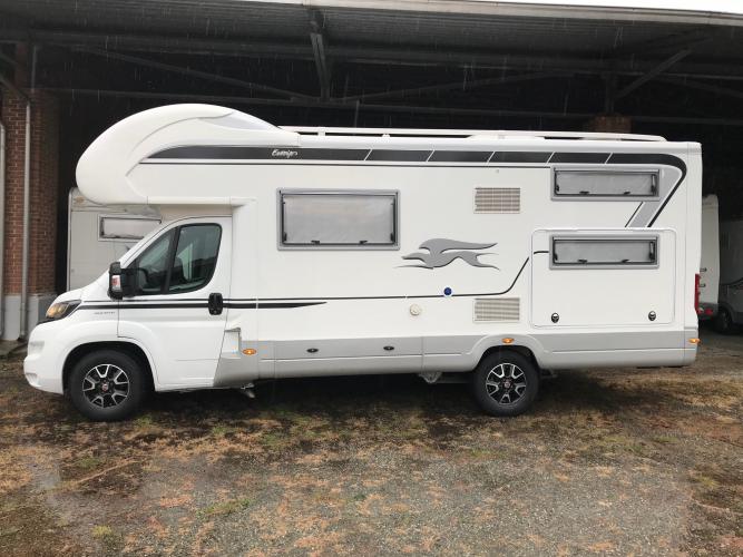

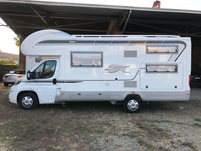

Inserito il 06/11/2017 alle: 21:58:11
Finalmente:
PRIMA
DOPO
Bella differenza, eh?
Rapporti, naturalmente, un po' più lunghini, ma adesso a 2200 rpm faccio i 100 km/h precisi (98 di tachimetro).
Soldi spesi bene...

Complimenti davvero, sei stato rapidissimo....
Devo dire che oltre ai benefici tecnici, il camper ora ha davvero tutto un altro aspetto.....
