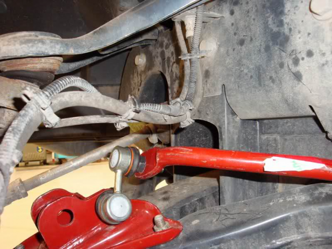

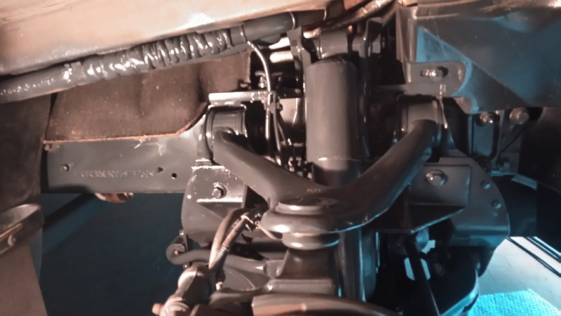

24/01/2008 10508
Inserito il 25/04/2018 alle: 08:27:03
In risposta al messaggio di enzo44 del 25/04/2018 alle 01:28:10
Ciao, il mio intervento è finalizzato a condividere il primo viaggio con un mezzo nuovo e ricevere consigli da chi questa meccanica la possiede e la conosce, ho evidenziato le peculiarità e i difetti, pochi, di questo mezzo,
alla fine dei giochi, ciò che mi ha un pò sorpreso sono proprio i consumi, non avrei mai pensato di raggiungere quasi 10 Km/lt, anche se con condizioni favorevoli del percorso, le prestazioni sono quelle che mi aspettavo come pure il rollio nelle rotonde, il prossimo lavoro, a costo zero, sarà quello di rinforzare la barra stabilizzatrice al posterire, per il resto va bene cosi', Un saluto e grazie a tutti. Enzo
Ricordo che si può montare anche ANTERIORMENTE
la barra antirollio ordinando i particolari originali Iveco
come fatto su ultimi miei due mezzi e trattato da tempo
Questo era sul Rexsosline  720  del 2008  (nel foro vuoto va messo l'ammortizz,)
Poi anche sul Kreos 8010   stessa modifica
che vedi in fondo verniciata di Grigio ral Iveco
e sul prosssimo sicuramente queste molto più evolute :
Modificato da franco49tn il 25/04/2018 alle 09:33:58

Un saluto, la soluzione di Franco mi sembra quella risolutiva, la barra all'anteriore sicuramente ridurrà il rollio lasciando inalterata la morbidezza dell'avantreno, irrigidire il posteriore non ci penso neanche, il mezzo ha un assetto perfetto, rinforzare la barra al posteriore è un lavoro da pochi minuti, ho il tondino e i cavallotti tolti dal 35/12, non mi aspetto grossi risultati, ma voglio provare, all'amico Franco chiedo se ricorda il costo del kit per l'avantreno, un saluto Enzo
Enzo
