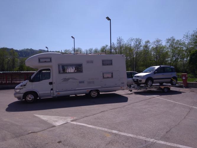

Io, innamorato (anche) dei numeri, sono tra quelli che perde qualche secondo ad ogni pieno carburante per annotare con una app litri e chilometri, poi con tutta calma riverso tutto in un foglio excel che mi applica dei correttivi.
Ho già detto di aver azzerato il contachilometri con le paline autostradali, perché dopo il cambio gomme (da 195/65 a 195/75R16) segna meno strada di quella percorsa e una velocità inferiore a quella reale di quasi il 6% (5,80%)
Ad oggi, dopo 110 rifornimenti totali in quasi 4 anni, il risultato è
(km percorsi totali, costo carburante introdotto, litri carburante, costo medio gasolio, consumo in l/100km e in km/litro)
Tra pieno e pieno, consumo massimo di 6,23km/litro (!) e minimo a 9,03km/l piano piano con carrello portamoto: meglio non sono mai riuscito a fare in oltre 30.000km.
Però mi viene da pensare che il mio camper (40q in usuale ordine di marcia) è uno dei primi 35C17, forse potrei vedere se esiste una mappatura più recente...

Ciao Roberto, 9 Km/l con carrello e mezzo da oltre 40 q mi sembra un buon risultato, il mio sicuramente, spero, piu' leggero può veramente sfiorare i 10 Km/l, ovviamente parliamo di percorsi in relax con molti Km in statale, confermo, come ti avevo detto, che il mio in sesta marcia viaggia a 100 Km/h a 2500 giri, ossia 40KM/1000 Rpm. Un saluto Enzo
