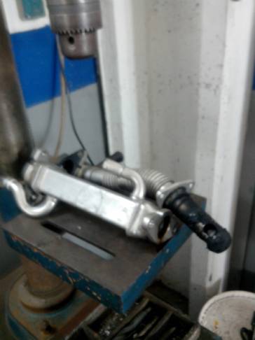

Ritorno su un topic di qualche mese fa.
Rispolverando il camper dopo la pausa invernale sono di nuovo alle prese con la egr che trafilava liquido di raffreddamento.
Ringraziando ancora tutti per i consigli dispensati, in particolare Gianfranco e Michele (che sono andato a trovare) oggi per caso parlavo con una persona al quale per caso ho esposto il problema; mi ha suggerito di provare a mettere del liquido della Bardhal (tipo turafalle).
Potrebbe funzionare???  Che ne dite????  Vale la pena di provare??

Nei Ducato a monte della egr c'è un piccolo radiatorino dove passa il liquido di raffreddamento che serve x abbassare la temperatura dei gas di s carico che passano dala egr ed anche a me 4 anni fa si era rotto e consumava il liquido della vaschetta .......costo riparazione quasi 500 € angry

Ciao, io non metterei mai uno di quei liquidi "turafalle" se non in situazione di vera emergenza.
Non so se funzionano; so invece che riescono ad imbrattare irrimediabilmente l'interno del circuito raffreddamento, radiatore compreso.

Purtroppo è così ! il kit prevede che ti diano insieme al radiatorino che costa poco (presumo) anche l'EGR .....in compenso, ora ho una EGR quasi nuova di scorta.

... prova ad usarlo e poi guarda le condizioni dell'interno del radiatore.
Ne ho esaminato uno recentemente e il pensiero che quella sostanza potesse essere all'interno di tutto il circuito raffreddamento mi faceva venire i brividi.
D'altronde, se non impiastricciasse tutto, come farebbe a chiudere piccoli fori o crepe?
Come le bombolette gonfia-ripara x le ruote... solo che in questo caso è più facile pulire.

Personalmente il tipo di intervento da fare te l'ho suggerito.
Nel tuo caso specifico non credo che tu riesca a risolvere col tura falle. E poi ti dico che benissimo non fa...
L'ho usato in qualche circostanza ma per situazioni diverse dalla tua. Nel tuo caso non mi fiderei.

Turafalle, per i Ducato con scambiatore all'EGR...non credo sia affidabile, si può provare, ma...il rischio che tappi dell'altro e che la perdita rimanga...credo ci sia. blush
