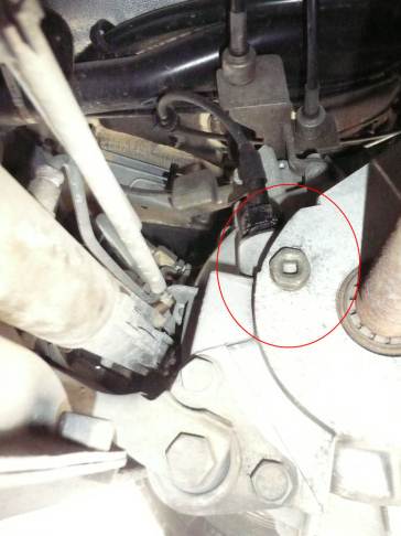

C'è  un tappo sul cambio che invece di essere a brugola e quadrato.
ik6Amo

questo è il dado. si trova vucino all'innesto del semiasse.
Speedy3
Lì c'è SOLO il livello per la Coppia Conica,
che è POCO per lubrificare gli ingranaggi del cambio, e sopratutto...la 5a che è esterna alla cascata (nella culatta laterale)...winkwinkwink
Gianfranco

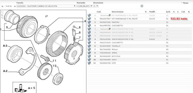

questo è il preventivo del ricambista di fiducia
