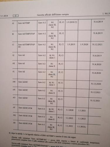

Il dato più importante è quello riportato a pag. 3 del libretto, è una esplicativa di quanto riportato sul COC.
Quindi verifica quanto è scritto, c'è un testo simile:
RISP. REG. UE. 2018/1832 (AM o OM) EURO6D-ISC.
fondamentale sono le lettere AM o OM, sono propenso per la lettera OM, se leggi la tabella che ho precedentemente postato, vedi che è collocato tra i veicoli N1 classe III N2, perché il dato della CO2 al rigo V7 non è tipico di una vettura che come M lo deve avere a 95,mentre il tuo è 269 nettamente più alto, perché? Perché non è una vettura, ma un veicolo pesante.
Chiaro che poi sul libretto è scritto M1.
Ulteriore dettaglio sempre rilevabile a pag3 del libretto, c'è anche la nota del cambio automatico ZF(se lo hai, penso di no, perché mi risulta solo meccanico 6 marce e nel caso di un automatico Citroen monta gli Aisin giapponesi) nel caso lo fosse ma vale per un Ducato ( esemplifico) trovi scritto EURO6D - ISC/36ZF.
Quale differenza comporta il cambio ZF? Il minor consumo è le minori emissioni di CO2 misurate dal PEMS durante il test stradale RDE, tale è che sul rigo V7 del mio libretto perché ho lo ZF36 è riportato un valore più basso 210.nonostante I 177cv.
Sai cosa vuol dire ISC? è un sistema di autodiagnosi sulle emissioni per un tot kmetraggio,

Ghibli 69, Il dato più importante è quello riportato a pag. 3 del libretto, è una esplicativa di quanto riportato sul COC.  Quindi verifica quanto è scritto, c'è un testo simile: RISP. REG. UE. 2018/1832 (AM o OM) EURO6D-ISC.
fondamentale sono le lettere AM o OM, sono propenso per la lettera OM, se leggi la tabella che ho precedentemente postato, vedi che è collocato tra i veicoli N1 classe III N2, perché il dato della CO2 al rigo V7 non è tipico di una vettura che come M lo deve avere a 95,mentre il tuo è 269 nettamente più alto, perché? Perché non è una vettura, ma un veicolo pesante.  Chiaro che poi sul libretto è scritto M1.  Ulteriore dettaglio sempre rilevabile a pag3 del libretto, c'è anche la nota del cambio automatico ZF(se lo hai, penso di no, perché mi risulta solo meccanico 6 marce e nel caso di un automatico Citroen monta gli Aisin giapponesi) nel caso lo fosse ma vale per un Ducato ( esemplifico) trovi scritto EURO6D - ISC/36ZF. Quale differenza comporta il cambio ZF? Il minor consumo è le minori emissioni di CO2 misurate dal PEMS durante il test stradale RDE, tale è che sul rigo V7 del mio libretto perché ho lo ZF36 è riportato un valore più basso 210.nonostante I 177cv. Sai cosa vuol dire ISC? è un sistema di autodiagnosi sulle emissioni per un tot kmetraggio,  Roberto
Al quadro 3 del libretto c'è scritto :
RISP. REG. UE 2018/1832 AO EURO 6D-ISC
Inserito il 28/05/2020 alle: 00:52:22
In risposta al messaggio di Ghibli 62 del 27/05/2020 alle 21:05:24
Al quadro 3 del libretto c'è scritto : RISP. REG. UE 2018/1832 AO EURO 6D-ISC
Come previsto e anticipato, lettera AO del Reg. UE2018/1832 è un N1 classeIII N2.
niente Reg. UE 2019/631 riguarda limiti emissioni autovetture M e commerciali leggeri N1 da 26.5ql.
Modificato da latrofa124 il 28/05/2020 alle 21:43:24

Come previsto e anticipato, lettera AO del Reg. UE2018/1832 è un N1 classeIII N2. niente Reg. UE 2019/631 riguarda limiti emissioni autovetture M e commerciali leggeri N1 da 26.5ql. Roberto
Scusa e quindi che euro 6 è ?
Inserito il 28/05/2020 alle: 21:42:26
In risposta al messaggio di Ghibli 62 del 28/05/2020 alle 21:02:26
Puoi fare da te, leggi la lettera sulla 1a fila a sinistra e 2a fila vedi che Euro è ,poi 3a fila da sinistra la categoria del veicolo. In ultimo la data di scadenza, non potrebbe essere venduto dopo quella data. IMG_20200522_151352(1).jpg
