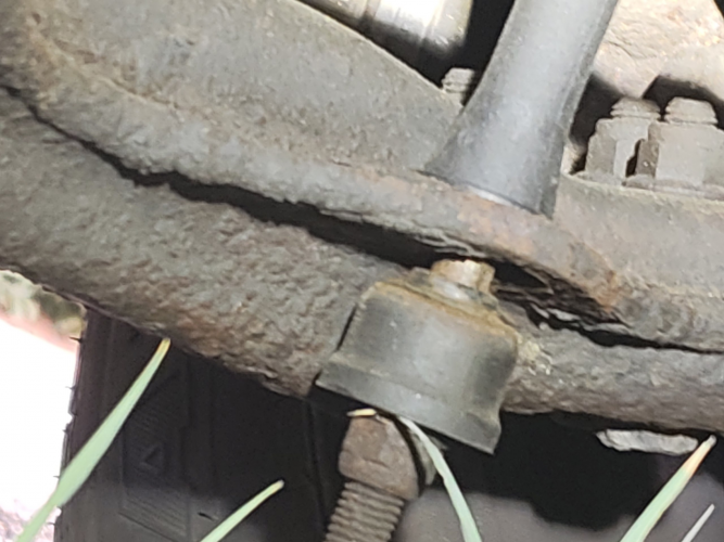

Sempra il problema sia questo gommino saltato via:

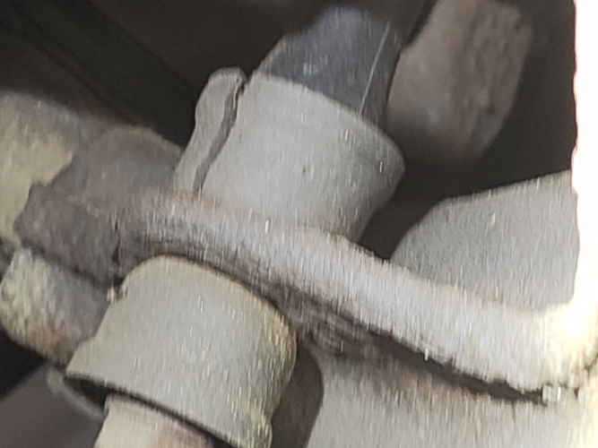

dall'altro lato c'e' ancora
Sto aspettando un preventivo, credo in settembre, per spstituire tutte le parti usurate, sempre che si trovino.

Non capisco che parte sia, ma se hanno messo un gommini, non è solo per evitare il rumore, ma per non fare toccare metallo con metallo, che a lungo andare si usura per poi vedere da qualche parte
Vedi te, se una vacanza vale la tua e altrui sicurezza

Si tratta di "biellette" con silent blocks che congiungono la barra stabilizzatrice al telaio.
Se si dovesse rompere, in genere si riesce a gestire il mezzo.
In ogni caso. Ieri in mezzora ne ho smontata una, trovata nuova a 7E su autodoc. Le vendevano a coppia, credo che cambiero anche l'atra.
Spero questo post sia utile se qualcuno come me inizia ad avvertire il rumore in montagna. Niente panico. Rientrate a casa con calma e evitando buche, piano sui dissuasori, finendo le ferie, evitando di maltrattare ovviamente il camper. Poi sistemate.
