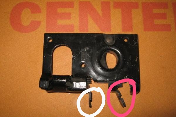

Ho smontato fanale destro, ora arrivo in zona con la mano ma non capisco quale sia la parte da sbloccare.

quello cerchiato in bianco é un perno fisso dove và fissato il terminale della guaina... invece quello in rosso é dove va collocato il capicorda del cavo, che é una semplice leva che tirando la leva dentro l'abitacolo si muove per sbloccare il perno di bloccaggio del cofano... in poche parole la leva cerchiata in rosso la devi premere/spostare verso il cerchio bianco
Modificato da damasi il 20/04/2022 alle 11:05:17

Inserito il 20/04/2022 alle: 08:24:14
Per facilitare l'operazione, perché il perno del cofano ha una molla abbastanza dura, quando premi la leva con il cerchio in rosso, devi premere il cofano in corrispondenza della chiusura, perché molto probabilmente con il dito, vista la durezza della molla non ci riuscirai... Quindi appena si sposta la leva devi terminare la pressione sul cofano.

Inserito il 20/04/2022 alle: 08:35:29
... se hai smontato il faro destro, la leva in rosso la devi premere verso il faro sinistro.

Inserito il 21/04/2022 alle: 09:45:39
Grazie molte a tutti,
sono riuscito.
anche se raro, alla fine il problema lo avevo creato io montando una batteria servizi piu grande spostando il cavo.
Dunque se dovesse capitare a qualcuno, su questo modello (2500TD con condizionatore, mano da sotto non passa), suggerisco di operare cosi:
- smontare faro destro
- infilare braccio (persona con avanbraccio abbastanza lungo) sull'apertura di destra nellì'immagine allegata, quindi l'apertura piu lontana dal gancio, posta dietro al faro, ma che consente, piegando il gomito, di arrivare con la mano proprio al gancetto.
- con i diti sono riuscito a tirare la levetta verso di me.
Grazie mille ancora e saluti !
