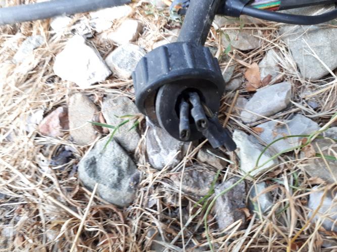

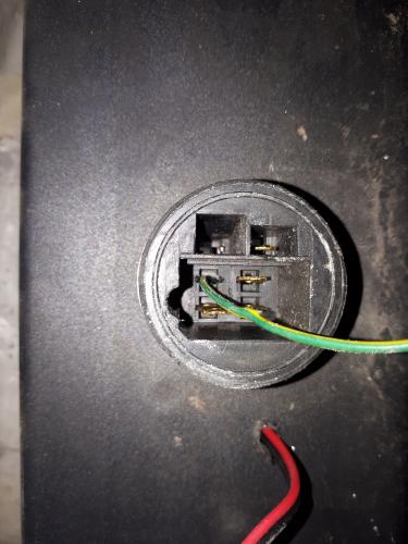

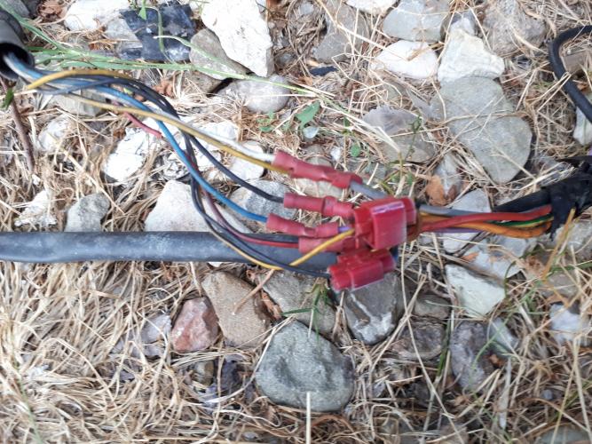

Salve a tutti. :) Ho smontato i fanali posteriori di un Ducato del '95 per fare alcune riparazioni e mi sono ritrovato con due fanali diversi. Il fanale sinistro non e' un problema, visto che il connettore originale era ancora al suo posto, mentre il destro e' un problema. Uno dei precedenti proprietari lo ha sostituito con uno col connettore diverso ed ha ben pensato di tranciare via il connettore originale e di collegarlo usando dei comuni faston. Il problema sta che quando l'ho smontato, non sapendo di questa furbata, ho estratto il tutto pensando che fosse tutto attaccato ad un connettore ed invece ora mi trovo con un mucchio di faston che non so dove vanno. Qualcuno sa darmi una mano per ripristinare la situazione? Allego alcune foto nella speranza che qualcuno sia in grado di aiutarmi.

devi trovarlo con un tester, per primo la massa, poi attacchi a caso e vedi cosa si accende, è difficile sbagliare se individui la massa

La cosa per il momento e' complicata dal fatto che per ora e' tutto smontato e non ho ancora nemmeno la batteria. So che e' una scocciatura, ma se qualcuno potesse dirmi i colori dei cavi originali e a cosa vanno collegati, mi aiuterebbe parecchio. Non ho ancora controllato che cosa hanno combinato con tutte quelle giunture. Probabilmente solo per non prendere il fanale giusto.

controlla i colori dei cavi del altro tuo fanale

Hanno gli stessi colori sia a destra che a sinistra? Provero' a guardare. Intanto ho trovato una vecchia batteria da 45 ah... dovrebbe essere sufficiente a far accendere qualche lampadina.
