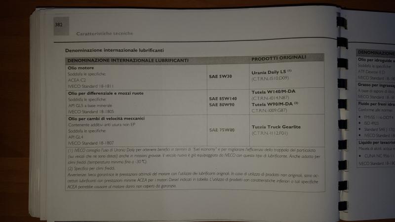

a quanto pare è un euro 4. ma non dice se ha o meno il fap.
questo è quello che dice in manuale uso e manutenzione che mi sono fotocopiato da un furgone 35 c 18 del 2010.

Esatto è un Euro 4, ma se si fa attenzione alla direttiva (2003/76 CE-B) a cui fa riferimento si evince che ha il FAP (dispositivo antiparticolato).
Si evince anche dal dall'olio che viene consigliato, ovvero un ACEA C2, che è presente il FAP.
Dato che richiede un C2, uno può mettere anche un C3 o C4... il primo, a differenza del C2, ha un HTHS più alto (più protezione ma meno risparmio carburante, valori 2,9 vs 3,5), ha requisiti più restrittivi per la pulizia della camera di combustione, il TBN solitamente è 7 o più (quello che viene richiesto è almeno 7) e stesse limitazioni sulla produzione delle ceneri... mentre il C4 ha le stesse caratteristiche del C3 ma produce meno ceneri.

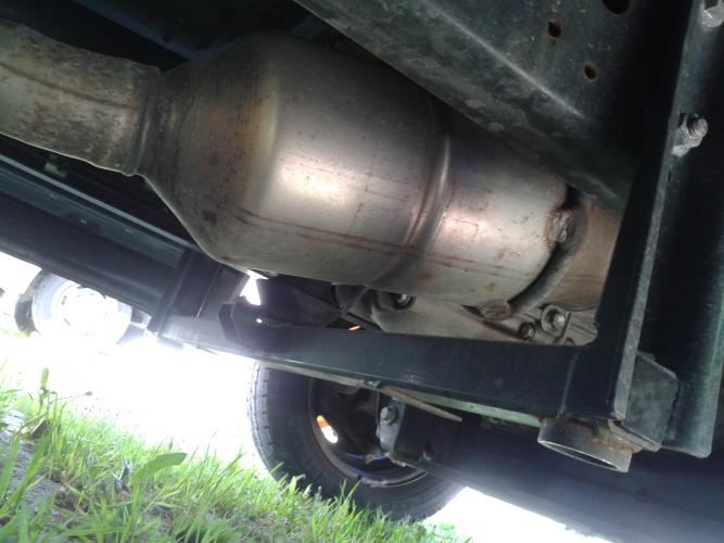

qualcuno ha una foto del sotto per capire come è fatto  e dove si trova  questo fap ?

ancora grazie per la tua preziosa consulenza qualcuno ha una foto del sotto per capire come è fatto  e dove si trova  questo fap ?
il mio sotto il vestito è fatto così...:

Ciao, il mio sotto il vestito è fatto così...:
allora lo hai il fap smiley prima avevi scritto che non lo avevi.
appena vado al rimessaggio ci guardo come e fatto.
