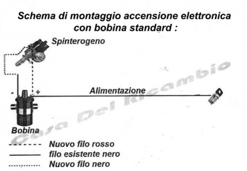

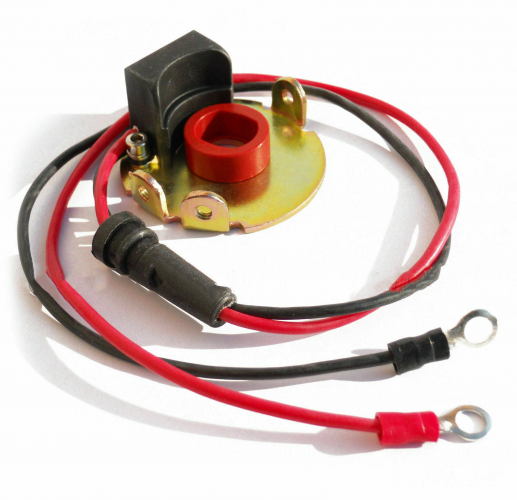

Oltre a sistemare la perdita benzina al più presto (molto pericolosa da incendio)
Andrei a sostituire anche le puntine oramai superate con un sistema elettronico
che elimina tutti i problemi della mancata accensione regolare e le candele
ovviamente, e se possibile anche i cavi candele oramai cotti e dispersivi.

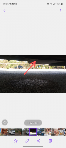

È un tubo rigido abbastanza lungo in vista che percorre in longitudinale il mezzo, da cui c'è questa perdita copiosa di benzina ben visibile praticamente nel centro. Grazie per il tuo consiglio
Arianna

No non sono sicura, per niente.
Ma è un tubo rigido, lungo, sotto al centro che percorre in longitudinale. Sembra una cosa che possa aver preso una botta, ma non l'ho guidato su sterrati o che ne so. Ci ho fatto comunque un po' di strada per andare in toscana e tornare, passando dalla Liguria su e giù. Screenshot_20220928-195625~2.png

dalla foto è il tubo da serbatoio a pompa AC, fallo riparare, basterebbe tagliarlo ed inserirgli un tubo di gomma per carburanti e un paio di fascette

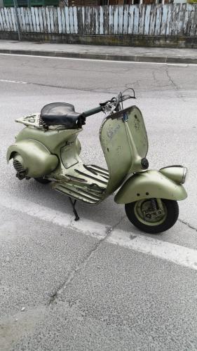

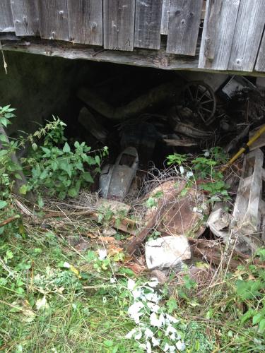

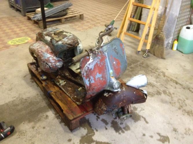

questa vespa la ho trovata sotto terra
mi hanno preso per pazzo, mi dicevano che sono matto, non conviene ecc ecc
dopo sei anni ecco il risultato, ho ritrovato anche i documenti originali, questo a dimostrazione che i sogni sono difficili da demolire, mi hanno offerto 30.000 euro, i sogni non si vendono
turbinello
