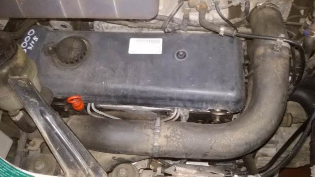

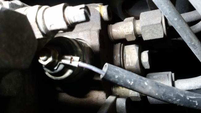

Ciao e grazie del consiglio. In effetti non ho capito bene cosa và rotto e dove è. La mia pompa Bosch dovrebbe essere questa ;
http://www.meyermotoren.de/Kata...
Nella foto si vede il solenoide, è quello che blocca il carburante ? Si eccita quando il motore è in moto ?

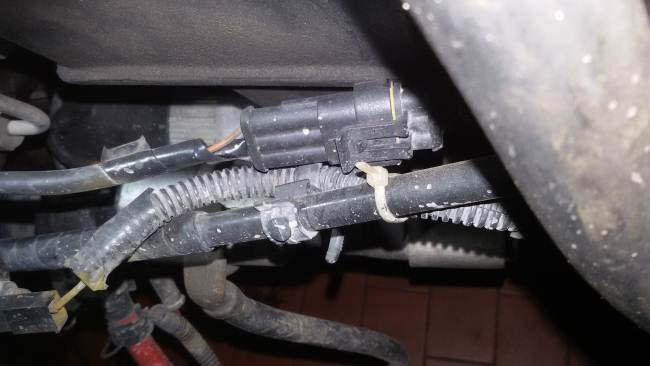

se riesci a capire devi seguire il connettore a 3 fili vicino al morino avviamento che va a finire sulla pompa dove tu dovresti avere un'inscatolato dove spariscono i fili
quello  e la centralina code in una delle foto si vede il solenoide con il filo attaccato con un dadino di 6 che è lo stesso delle foto della pompa che hai messo tu (la seconda) però anche in quella il code non c'e

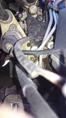

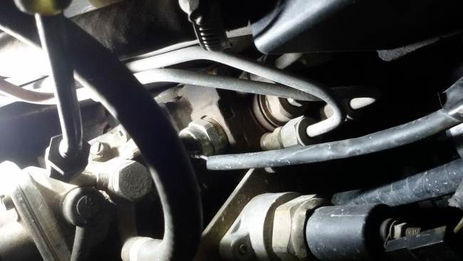

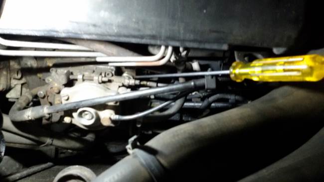

ho trovato le foto del code propio qui sul forum
è quella scatolina nera bosch
ATTENZIONE per romperla bisogna stare molto attenti a spaccare un pezzettino alla volta per non rischiare di danneggiare il
solenoide e la pompa stessa .

Inserito il 01/10/2015 alle: 10:36:59
Le foto le ho messe io. Quindi è quel coperchio nero vicino alla vite di mandata gasolio.Bene
