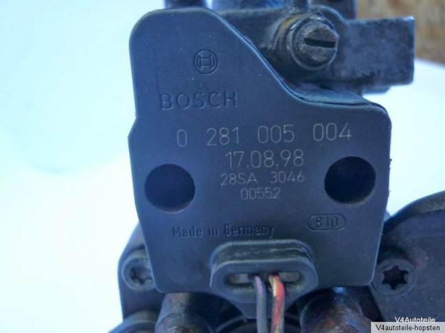

un circuito stampato protetto nella gomma che in pratica va ad elaborare il code e ti fa scattare il solenoide

Grazie,
va rimosso tutto il circuito oppure si può alimentare direttamente il solenoide senza rimuovere nulla?

Grazie, va rimosso tutto il circuito oppure si può alimentare direttamente il solenoide senza rimuovere nulla? IK1VHM
se non tiri via tutto non vedi il solenoide

Graditissime foto dell'operazione. Non ho ben capito la necessità di alimentare la spia cruscotto? @elettroclima Questa operazione vale anche per il 2800JTD common rail e centralina   Saluti Massimo
non è alimentare la spia del cruscotto ma ..eliminare la spia quindi smontare la lampadina altrimenti
rimane sempre accesasmiley
e onestamente non mi ricordo se il jtd ha lo stesso tipo di code dovresti guardare  sulla pompa
