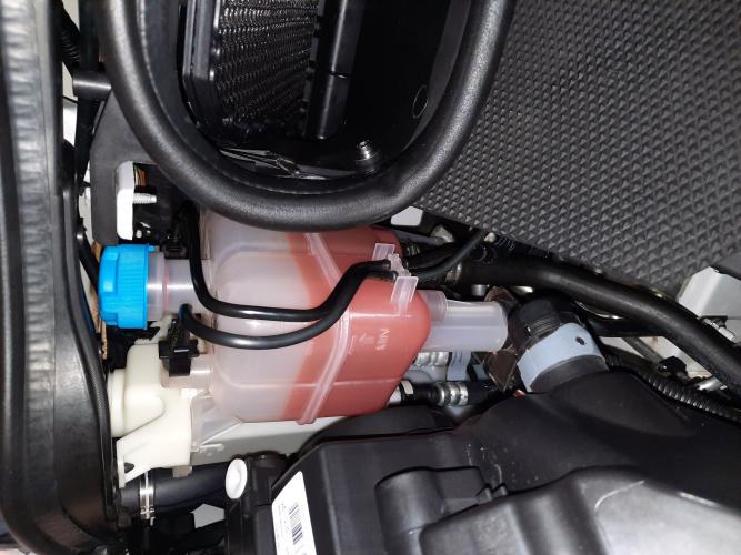

Inserito il 08/09/2022 alle: 17:29:56
In risposta al messaggio di Trave71 del 07/09/2022 alle 15:17:37
Concordo con chi lo ha definito un troll. Ho la curiosità di controllare il mio Ducato, se ha o meno l' indicatore di livello sulla vaschetta del refrigerante. oggi ci devo passare e guardoAldo
Nella vaschetta liquido raffreddamento del mio Ducato (180 cv, anno 2020) non c'è alcun sensore di livello liquido. Idem nel radiatore. Scusate la foto girata ma non ne vuole sapere di mettersi dritta
... Buona serata. Vittorio.
