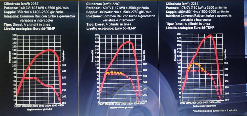

Puoi condividere le fonti con i grafici da te menzionati? Grazie
Semplicemente i grafici pubblicati sui depliant e sue cartelle stampa del Ducato all'epoca della presentazione dei due modelli.
2006 per il 3.0 160 cv e 2019 per il 2,3 180 euro 6 Temp.
Proverò a recuperarli... Vittorio.

Furio: io non metterei la mano sul fuoco circa i dati dichiarati dalle case auto... È sempre stato un affare prima di pubblicità (anni '60) e poi, oggi, di marketing... Insisto nel non comprendere come due motori con curve
(non solo valori max) di coppia  dichiarate del tutto sovrapponibili possano essere così diversi nel comportamento. I grafici di Fiat parlano chiaro e penso di riuscire ancora a leggerli. Nonostante l'età... Un saluto da Vittorio.
Leggo ora che hai un 180 manuale.
Come ho già scritto in questo argomento a pag. 3,  in versione manuale il 180 eroga la stessa coppia del 160 (380 Nm), quindi avrà circa le stesse prestazioni, forse guadagnerà al massimo qualche kmh sulla velocità max.  Questa taratura è dovuta al fatto che il cambio manuale è costruito per reggere al massimo quel valore.
Il 180 montato su automatico, oltre a lavorare con ben 9 rapporti,  quindi sempre in regime di coppia, di quest'ultima ne ha da vendere, essendo accreditato di 460Nm , ovvero il ben il 20% in più.
Per avere un interessante termine di paragone, il Ducato 3000 cc. da 160 cv che tanti decantano aveva 400 Nm di coppia.
Sicuramente dava delle "sensazioni diverse", perchè vista la cilindrata maggiore allo scendere dei giri la coppia calava più gradatamente, ma a livello di prestazioni globali risulta inferiore al nuovo 180/ZF9, senza contare la maggior rumorosità, consumi ed inquinamento.

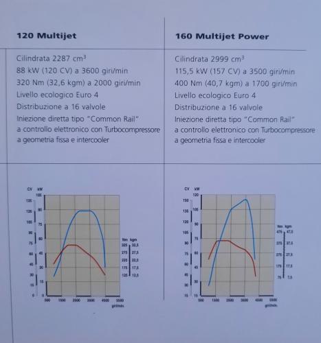

Semplicemente i grafici pubblicati sui depliant e sue cartelle stampa del Ducato all'epoca della presentazione dei due modelli. 2006 per il 3.0 160 cv e 2019 per il 2,3 180 euro 6 Temp.  Proverò a recuperarli... Vittorio.
Eccoli, i grafici della coppia anche se un po rozzi:
3.0 l 160 cv (2006) contro 2,3 l 180 cv (2019).

Concordo, ma la discussione riguarda il confronto della coppia tra 3,0 manuale 160 cv e 2,3 manuale 180 cv..
 Dagli (scrausi) grafici parrebbe più farovole quella del 2,3 l ma ti assicuro che guidando in salita cosi non e' ... Vittorio.

I grafici non sono chiarissimi, ma la differenza nei bassi regimi tra la coppia del 3000 e quella del 2300 si nota bene.
addirittura scendendo sotto i 1500 è incredibile quanti Nm riesce ancora a mantenere, e comunque è normale che sia così.
Grande differenza si nota anche tra il 2300 manuale e quello automatico, quest'ultimo raggiunge però la coppia massima a 2000 giri.
Sono tutti dati che confermano le sensazioni/asserzioni dei proprietari dei suddetti mezzi.
Faccio notare che i motori 2,2 sono molto diversi dai 2.3 e, anche se ancora più strozzati dalle normative antiinquinamento, hanno curve di coppia e potenza migliori del 2,3, vuoi per miglioramenti delle turbine vuoi per le pressioni di iniezione maggiori.
Certo che con motori così "piccoli" appena si scende sotto coppia il motore crolla e si deve mettere mano alla leva del cambio, va da se che abbinati ad un automatico a nove rapporti vanno a lavorare sempre nei regimi ottimali per la resa di coppia, consumo e durata del motore.
P.S.: sul sito della Fiat ho visto i diagrammi del nuovo motore 2200 180 cv automatico, sono molto differenti dal vecchio 2300:  la coppia massima viene raggiunta a soli 1500 giri, e a 1300 ha ancora 350Nm !
