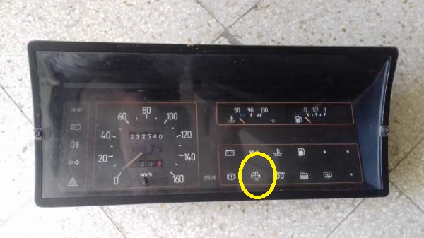

Salve a tutti non riesco a trovare il connettore dove collegare i fili del sensore filtro aria  . ho dei dubbi perfino sulla sua presenza...
qualcuno potrebbe illuminarmi con una foto?
da internet ho visto che il sensore per i l mio ducato 1990 dovrebbe essere questo
https://www.ebay.it/itm/2546415...
ma non capisco proprio da che parte del filtro si trova. è possibile che non ce l'ho ?
La sia sul quadro comunque è presente ed unendo i due cavi si accende...
Grazie mille a chi mi aiuterà

Se unisco quei due fili mi si accende la spia dell'aria nel quadro...  dove vanno collegati quei fili ?

Ciao, mi ricordo di quella spia sul mio primo Ducato, quei fili vanno attaccati direttamente ai faston del sensore, uno da una parte e l'altro dall'altra. E' un sensore a depressione come quello degli aspirapolvere, è probabile che tu non lo abbia perchè rimosso da qualcuno, se lo devi acquistare, accertati che la tua scatola sia predisposta anche se non ricordo bene dove monta, se sotto il cilindro o sul manicotto di aspirazione. Tu sicuramente avrai due fili con cappucci neri (se ricordo bene), prova a vedere sotto la scatola, magarisono solo staccati.

Il sensore si trova sul tubo all'uscita del filtro aria (più o meno sotto al servofreno), è come quello in foto ma è tutto nero. Questo per la vetsione turbo.

 effettivamente l'ultima volta il meccanico aveva cambiato il filtro chissa avrà dimenticato di riconnettere gli spinotti..
