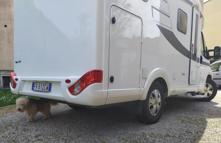

No, è stato la sostituzione dei pneumatici. Con i Vanco2 erano troppo morbidi di fianchi e quindi scodinzolava oltre i 120km/h in presenza di carreggiate marcate sull asfalto. Poi cambiai con i Agilis Alpin con IC 121 e scomparso lo scodinzolamento.  Poi cambiato con le BF Goodrich tassellate e il problema era tornato anche se molto lieve, allora portata pressione posteriore a 5,5 e scomparso nuovamente.  Davanti tengo 3,5 bar perchè essendo leggero in curva segue meglio la traiettoria avendo maggiore base di appoggio all asfalto.
Il Ducato ALKO invece a me dava una brutta impressione, nei curvoni autostradali fino a mezza curva sottosterzava ma poi sovrasterzava di colpo e quindi bisogna di colpo correggere. Sulla A22 dopo Bolzano, avevo paura a superare i camion in curva perchè facevo fatica a stare al centro della mia corsia, mentre con questo vado su sempre oltre i 100 e sorpasso tranquillo in curva. Si nota subito la guida che è piu rilassata.
Dietro ora il mio è veramente altissimo da terra (55cm di luce da terra è il massimo di legge) ma lo ho alzato solo per potere affrontare percorsi accidentati. Con 230 di sbalzo, serve coda molto alta perchè basta dovere attraversare un fossetto anche di soli 30cm di profondità, che la coda si abbassa tanto. Per fortuna che c'è il gancio di traino che fa da pattino e da aratro, e quindi non capita poi niente.
Se la mia idea è quella del furgonato che ha stesso passo 3,66 ma praticamente niente sbalzo, è proprio per potere fare percorsi piu impegnativi con tranquillità. In testa io ho le piste dell interno dell Islanda con guadi annessi, e prima o poi riusciro a andarci.
