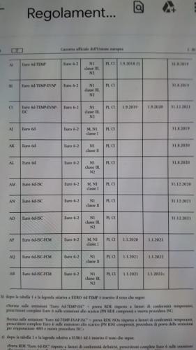

Inserito il 18/03/2021 alle: 19:04:31
In risposta al messaggio di Tanin57 del 18/03/2021 alle 18:15:13
..che sia un Euro6 D ISC-FCM. dicitura che deve apparire sulla pagina 3 del libretto, mentre al rigo V9 Risp. Reg. UE 2018-1832.  Questi saranno autorizzati a circolare anche dopo il 2035,le altre Euro andranno nel tempo
in scadenza naturale, le prime chiaramente le vecchie EU 2-3-4 a seguire le EU5 e le  6 B-C e temp Latrofa124, io ho guardato cosa è scritto sul mio libretto: risulta al rigo V9 ciò che hai scritto ma a pagina 3 non come hai scritto tu ma: Risp. reg. Ue 2018/1832 BI EURO6D-TEMP-EVAP.  E' corretto? Il mio è l'ultimo modello Ducato 160 cv.
Questa è la pagina del Regolamento UE 2018 /1832 la puoi consultare da te. IMG-20210318-WA0002.jpg
Il tuo camper è rilevabile come omologazione scaduta lo scorso anno, presumo allora immatricolato. usufruendo della deroga 2020.
Le omologazioni più recenti (quelle prorogate dalla Commissione europea ) sono le ultime con lettere AP-AQ-AR tutte Euro-6d- ISC FCM.
Quella con lettera AR è riferita a veicoli N1 classeIII N2 con la quale sono omologati attualmente i camper.
In riferimento alla lettera del tuo camper,
È una BI come puoi leggere è una Euro6 d temp EVAP  N1 classeIII N2.
Mio parere è( relativamente vecchia) scaduta 2019 :
Fosse stata una CI che ha la deroga per essere immatricolata entro il 2021 in quanto Euro6d temp EVAP-ISC.
Affermi che è l'ultimo 160cv, un Ducato? Ha il cambio ZF9? Non ha lo start-stop.

Inserito il 18/03/2021 alle: 22:11:15
In risposta al messaggio di Tanin57 del 18/03/2021 alle 19:35:17
Ho il cambio manuale, ha lo start-stop. È uno dei primi usciti da Laika con la nuova motorizzazione ed omologato mi sembra a settembre 2019. Poi immatricolato a febbraio 2020
Corrisponde esattamente a quanto ti ho scritto, la stranezza, per me, è lo Star-Stop, che affermi che c'è.
Purtroppo è un Euro6 D temp e non Euro6 d final di ultima normativa. -AR-
Tranquillo perché ha l'Adblue.

Inserito il 19/03/2021 alle: 14:42:18
In risposta al messaggio di Trave71 del 19/03/2021 alle 06:36:11
Ciao Roberto quindi se come il mio immatricolato a gennaio 21 è un final?! Dovrò vedere a libretto
Se a pag 3 del libretto è scritto AR...
nel caso contrario, fai "peccato" e pensa come diceva Andreotti.

Inserito il 19/03/2021 alle: 18:42:25
In risposta al messaggio di Trave71 del 19/03/2021 alle 17:06:39
Mi sa che faccio peccato, domani do un occhio al libretto, ma il camper è uscito dalla linea a luglio 2020... sicuramente la motrice è più vecchia... ma come fanno ad immatricolare?? Ricordo un amico che aveva un negozio di moto e un mezzo nuovo si è accorto tardi che scadeva il 31/12 la finestra, ha dovuto venderlo a pezzi
Facciamo così, Andreotti lo faccio io,penso male,che spesso ci si azzecca, cosa penso trovi scritto a pag.3:
Rispetta Reg.UE 2018-1832 CI Euro6 d temp EVAP ISC.

Inserito il 19/03/2021 alle: 20:08:29
In risposta al messaggio di latrofa124 del 19/03/2021 alle 18:42:25
Facciamo così, Andreotti lo faccio io,penso male,che spesso ci si azzecca, cosa penso trovi scritto a pag.3: Rispetta Reg.UE 2018-1832 CI Euro6 d temp EVAP ISC. mi sa che ho fatto un peccato Roberto
Quindi se leggo giusto dalla foto che hai postato sarebbe un mezzo immatricolabile entro 31/12/21 .Scusa ma leggo un po’ sfuocato... sto diventando orbo...
Inserito il 19/03/2021 alle: 20:59:44
In risposta al messaggio di Trave71 del 19/03/2021 alle 20:08:29
Giusto!
Vero, la foto è un po sfocata, ma puoi divertirti a leggere il Reg UE 2018 - 1832, lo puoi scaricare da Google, quel prospetto è a pag. 35,in totale sono oltre 300.
Sono curioso di sapere cosa c'è scritto sul libretto, è per le preghiere del peccato.
