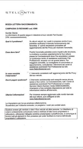

Tornando al "Fiat Ducato completamente nuovo",
oggi ho portato il mio (2184cc 160 cv) in Fiat per il problema della spia gialla motore accesa e per la campagna di richiamo.
Hanno eseguito le campagne di richiamo - 6360 - 6372 - 6377.
Non ho idea di cosa abbiano fatto, ma il bello è che la spia gialla è scomparsa.
Il capo officina a precisa richiesta ha risposto laconicamente " tre piccole cose".
Qualcuno sa se è possibile andare a vedere sui siti Fiat di cosa si tratta?

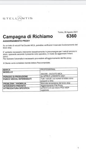

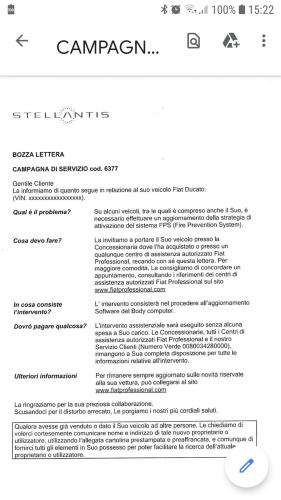

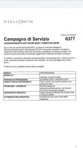

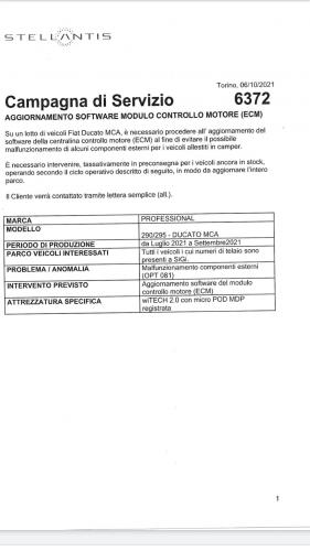

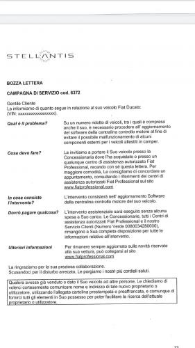

Inserito il 12/01/2022 alle: 15:34:40
Buonasera a tutti
dalle foto che ho messo potete cosi capire a cosa sono serviti i richiami
saluti
Screenshot_20220112-152145_Drive.jpgScreenshot_20220112-152210_Drive.jpgScreenshot_20220112-152013_Drive.jpgScreenshot_20220112-152352_Drive.jpgScreenshot_20220112-152221_Drive.jpgScreenshot_20220112-152302_Drive.jpg

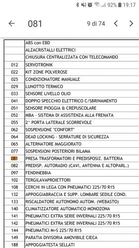

Inserito il 12/01/2022 alle: 19:19:19

In risposta al messaggio di Baron 531 del 12/01/2022 alle 15:34:40
Buonasera a tutti dalle foto che ho messo potete cosi capire a cosa sono serviti i richiami  saluti
Grazie,
evidentemente hai maggiori “diritti di accesso” a sistemi informativi preclusi a noi mortali.

Inserito il 13/01/2022 alle: 16:27:19
Chiedi I dettagli del 6372,
Quanto tempo è durato l'intervento e in cosa consiste  1) l'aggiornamento del software,2) il sistema FPS è l'interruttore inerziale.
