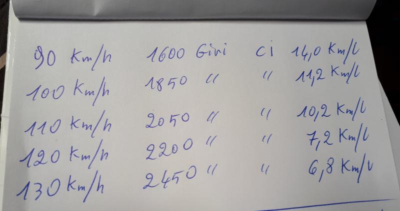

Furgonato Malibù 640 Le 2300 cc 150CV telaio Heavy (Maxi) euro 6 cambio manuale con ruote da 16" e 38,80 Quintali di peso:

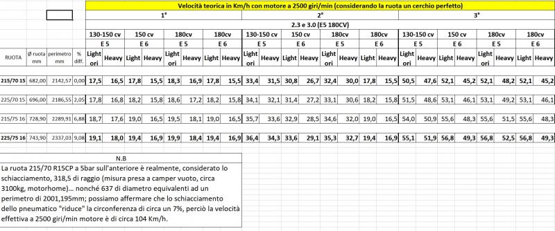

Ciao celestinouno, allego i calcoli e foto che avevo fatto tempo fa, dove sono presenti sia il telaio light (15'' originali) e l'heavy (ruote 16'')... comunque ad ogni telaio ho calcolato anche le velocità per le ruote non di serie.
Il 2.3 130CV Euro 6 ha la stessa rapportatura del 130 e 150CV Euro 5.
Il mio 130CV a 2500 giri segna i 110kmh, che considerando lo schiacciamento a pieno carico (circa 3700kg), reali sono i 100kmh.
Per ricavarsi il regime di giri partendo dalla velocità, o viceversa, ad ogni rapporto basta fare una semplice proporzione; se hai domande chiedi pureyes

Inserito il 09/01/2019 alle: 16:18:40
In risposta al messaggio di celestinouno del 09/01/2019 alle 08:11:14
Chi mi sa dire per cortesia i giri motore in sesta marcia per il Ducato a queste velocità autostradali? Ducato 2300cc - 130 CV: a 90 Km/h a 100 Km/h a 110 Km/h a 120 Km/h Ducato 2300cc - 150 CV: a 90 Km/h a 100 Km/h a 110 Km/h a 120 Km/h Molte grazie a chi risponderà. Massimo
Motorhome 7,25 ruote da 16" ducato 2300 150hp €6 100kmh in sesta circa 1850 rpm in linea con il calcolo di armando
100/53.11*1000=1880 sempre tenendo come assioma che la ruota sia un cerchio perfetto
buoni km a tutti
Modificato da roblungh il 09/01/2019 alle 16:23:24

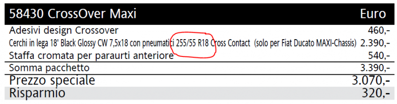

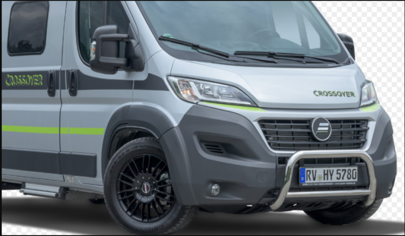

Inserito il 19/10/2019 alle: 11:07:24
In risposta al messaggio di Giochigio del 19/10/2019 alle 10:20:14
Ma questa è la gommatura originale del tuo mezzo ? Non pensavo fosse possibile montare una gomma ribassata su un 35q, deve essere molto bella.
Le gommature note, sono quelle che Fiat ha previsto/omologato in fase di progetto, e generalmente gli allestitori si attengono a quelle.
Ma ci sono allestitori, non solo artigianali, che su alcuni modelli omologano gomme ben più... Fast and Furious wink
Ad esempio Hymercar, nelle versioni Crossover Maxi
Chiaramente con un pneumatico abbastanza ribassato il comfort cambia... dipende sempre dai gusti
Modificato da nanonet il 19/10/2019 alle 11:09:07
