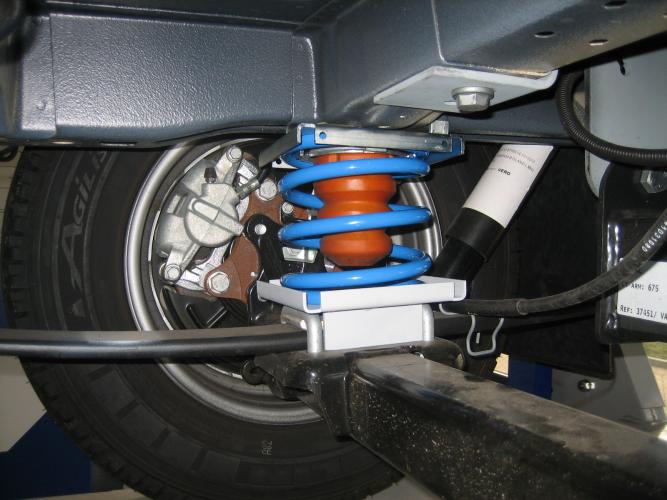

Sto pensando di metter mano alle sospensioni del mio Peugeot boxer 2023 L2H2 telaio light 35q con singolo foglio balestra.
Come primo step pensavo di montare delle molle supplementari superiori. Per quanto sono riuscito a capire è una scelta assai più confortevole rispetto all'agire sulla balestra.
Il veicolo da scarico ha circa 1300Kg sul posteriore e 1460Kg all'anteriore.
MAD propone due molle per sospensione a singola balestra:
- HV138190 per carico minimo sull'asse di 350Kg
- HV138200 per carico minimo sull'asse di 750Kg
Non sono riuscito a capire il furgone non allestito quanto peso abbia sull'asse posteriore. Considerando che la massa totale a vuoto è 2000Kg è probabile 1200 anteriore e 800 posteriore?
Se così fosse avrei almeno un +500Kg sull'asse posteriore che, tra acqua e cose varie sarà probabilmente almeno un +700Kg in condizioni reali di utilizzo...
Sono un po indeciso su quale dei due modelli potrebbe fare al caso mio. Qualcuno sul forum ha questo tipo di molle? Per quale carico? Feedback?
https://mad-suspensionsystems.c...

Ho letto qualche post ma nulla di specifico. Sto pensando di metter mano alle sospensioni del mio Peugeot boxer 2023 L2H2 telaio light 35q con singolo foglio balestra. Come primo step pensavo di montare delle molle supplementari
superiori. Per quanto sono riuscito a capire è una scelta assai più confortevole rispetto all'agire sulla balestra. Il veicolo da scarico ha circa 1300Kg sul posteriore e 1460Kg all'anteriore. MAD propone due molle per sospensione a singola balestra: - HV138190 per carico minimo sull'asse di 350Kg - HV138200 per carico minimo sull'asse di 750Kg Non sono riuscito a capire il furgone non allestito quanto peso abbia sull'asse posteriore. Considerando che la massa totale a vuoto è 2000Kg è probabile 1200 anteriore e 800 posteriore? Se così fosse avrei almeno un +500Kg sull'asse posteriore che, tra acqua e cose varie sarà probabilmente almeno un +700Kg in condizioni reali di utilizzo... Sono un po indeciso su quale dei due modelli potrebbe fare al caso mio. Qualcuno sul forum ha questo tipo di molle? Per quale carico? Feedback? ...
Un camper per quanto sia è sempre carico, anche gia per il solo peso dell allestimento, e appena ci metti qualcosa si è gia al peso massimo, se non poco oltre.
Tra le due molle non avrei dubbio a scegliere quelle piu forti, che comunque il camper non potrà mai girare vuoto come invece succede in un furgone.
Se quelle sono per un peso minimo di 750kg e tu hai un peso minimo di 1300kg a vuoto che poi in viaggio saranno almeno 1600/1700kg, direi che la risposta te la sei gia dato da solo.

Grazie per la risposta, da come l'ho capita io loro intendono 750 come peso minimo del carico sull'asse. Ipotizzando che sull'asse a furgone vuoto e non allestito ci siano 800Kg quelle molle sarebbero adatte per un peso sull'asse da 1550Kg in su. Quelle da 350 per un peso da 1150Kg in su.
Le +750Kg sembrerebbero non adatte a quando ho il furgone non completamente carico
Modificato da MarcoV2 il 22/01/2025 alle 13:07:19
Inserito il 22/01/2025 alle: 15:02:55
In risposta al messaggio di MarcoV2 del 22/01/2025 alle 13:05:39
da 1550Kg in su. Quelle da 350 per un peso da 1150Kg in su. Le +750Kg sembrerebbero non adatte a quando ho il furgone non completamente carico
Non so se ho capito, ma in pratica  quelle da 750kg aumenterebbero la portata dell assale di +750kg? Puo essere corretto.
Allora secondo me devi guardare la targhetta che dovrebbe essere nel cofano, e dove sono stampate le portate massime sugli assi, guardi la portata che c'è scritta e ci sonni i 750kg e quella diventerà la nuova portata massima dell asse (non a livello legale ma a livello tecnico).
Però non è che poi devi sempre girare al massimo, ovviamente puo anche girare piu scarico.
Però mentre in un furgone tra completamente vuoto e a pieno carico ci passano parecchi quintali, in un camper tra pieno carico e "vuoto" ci saranno 250/300kg delle cose che si portano in viaggio.
Difficilmente potrai avere sospensioni troppo dure anche con le molle da +750kg perchè anche con camper completamente vuoto avrai sempre pesi elevati.

In linea generale, le molle elicoidali possono essere un po' più leggere delle balestre a pari azione elastica, cioè sfruttano meglio le caratteristiche del materiale.
Per il retrotreno Fiat del Ducato anch'io preferirei montare le elicoidali.
Tenendo presente che in una sospensione aumentare l'azione elastica comporta anche di aumentare l'ammortizzazione.
Il "confortevole" o meno non dipende tanto dal tipo di molla quanto dall'entità dell'azione elastica complessiva e dal suo "bilanciamento" con gli ammortizzatori, in funzione della massa sospesa

Mi aspetto un miglioramento del comfort e una probabile maggiore instabilità dovuta alle sospensioni originali che, seppure molto nuove, non riusciranno a contrastare la maggior forza durante l'estensione.
Difatti mi sto già informando sugli ammortizzatori, pensando a MAD (quindi perfettamente calibrati per quelle molle) o a koni advance.
Fatto questo credo, con ogni probabilità, dovrò metter mano all'anteriore.
Vorrei fare un "pezzo" alla volta sia per questioni economiche che per valutare strada facendo la scelta migliore.

Ho letto velocemente la discussione e a quanto ho capito intanto stai montando soltanto le molle di carico giusto?
Anche io ho fatto intanto quello step, con delle molle di carico da 300kg aggiuntivi al posteriore della osrav.
Andava da dio, molto più morbido e delicato.
Poco dopo hanno ceduto gli ammortizzatori per ovvi motivi, e ho montato dei Koni special active. Risultato: sembrava un altro camper.
Poco dopo, per via del camper più impuntato davanti hanno cominciato a cedere gli ammortizzatori davanti e ho montato anche davanti i Koni special active, e dei distanziali da 2 centimetri sulle molle per alzarlo leggermente.
Ho ottenuto un risultato eccellente (spalmato in 2 anni).
Il camper é 1.5-2 cm piu alto a beneficio della corsa delle sospensioni. Ha aumentato leggermente il rollio forse ma non mi interessa più di tanto. Sullo sconnesso é una favola.provato da poco il pavé a Torino e biella, si é comportato benissimo,!

osrav. Andava da dio, molto più morbido e delicato.  Poco dopo hanno ceduto gli ammortizzatori per ovvi motivi, e ho montato dei Koni special active. Risultato: sembrava un altro camper. Poco dopo, per via del camper più impuntato davanti hanno cominciato a cedere gli ammortizzatori davanti e ho montato anche davanti i Koni special active, e dei distanziali da 2 centimetri sulle molle per alzarlo leggermente. Ho ottenuto un risultato eccellente (spalmato in 2 anni). Il camper é 1.5-2 cm piu alto a beneficio della corsa delle sospensioni. Ha aumentato leggermente il rollio forse ma non mi interessa più di tanto. Sullo sconnesso é una favola.provato da poco il pavé a Torino e biella, si é comportato benissimo,!   ​​​​​
erfiuma, ti ringrazio per la tua testimonianza che cade proprio a fagiolo!
Si, hai capito bene. E' esattamente il percorso che mi immagino, anche se, come specificato, mi riserverò di modificarlo strada facendo a seconda delle sensazioni:
1) molle posteriori rinforzate
2) ammo posteriori
3) ammo e molle anteriori
Per le molle anteriori sono abbastanza certo di andare su delle MAD rialzo 3,5cm
Per gli ammo stavo valutando MAD, Bilstein, monroe e koni e, proprio i koni special active erano quelli che mi convincevano maggiormente, anche per il rapporto qualità prezzo.
Una domanda: che mezzo hai? Montiamo molle di marca diversa ma io tra le +300 e le +750 ho comprato le seconde... non vorrei aver esagerato.
Modificato da MarcoV2 il 25/01/2025 alle 09:02:51
erfiuma
erfiuma
23/01/2022 648
Inserito il 25/01/2025 alle: 10:41:48
In risposta al messaggio di MarcoV2 del 25/01/2025 alle 08:55:01
erfiuma, ti ringrazio per la tua testimonianza che cade proprio a fagiolo! Si, hai capito bene. E' esattamente il percorso che mi immagino, anche se, come specificato, mi riserverò di modificarlo strada facendo a seconda
delle sensazioni: 1) molle posteriori rinforzate 2) ammo posteriori 3) ammo e molle anteriori Per le molle anteriori sono abbastanza certo di andare su delle MAD rialzo 3,5cm Per gli ammo stavo valutando MAD, Bilstein, monroe e koni e, proprio i koni special active erano quelli che mi convincevano maggiormente, anche per il rapporto qualità prezzo. Una domanda: che mezzo hai? Montiamo molle di marca diversa ma io tra le +300 e le +750 ho comprato le seconde... non vorrei aver esagerato.
Ni niente figurati!
Il mio é un po' più vecchietto é un ducato 244 telaio special camping car con foglio singolo posteriore.
A limite se le senti troppo dure, aspetta a mettere quelle più morbide (che tra acquisto e montaggio non dovrebbe essere eccessivo) provale prima con dei buoni ammortizzatori nuovi.
I Monroe so che sono ottimi, gli altri non li conosco e Koni sono sicuro siamo ottimi perché appunto li ho provati bene( sono sicuramente meglio degli originali) anche se costano ben di più dei Monroe.
Se riesci a trovarli e se hai buona disponibilità economica vai a occhi chiusi su Koni con valvola fds, un utente del forum li usa anche sulla.sua jeep da bosco e anche secondo lui sono ottimi sullo sconnesso.

Inserito il 25/01/2025 alle: 10:59:07
In risposta al messaggio di MarcoV2 del 23/01/2025 alle 12:38:07
Si, come scrivevo, mi aspetto anche di dover rapidamente metter mano all'anteriore. Sul fatto che limitino la corsa invece non penso. Con le sospensioni originali la corsa direi che è dalla lunghezza del tampone a più o
meno la sua metà. Con la molla, oltre a partire da una certa distanza dal tampone, dovresti arrivare tranquillamente a comprimerlo per meta. Se si portasse la molla a pacco, il tampone (che non va rimosso) sarebbe già disintegrato.
ho il furgonato ducato piccolo 5 metri ma lo sbalzo posteriore a occhio non cambia.esce con portata 3000 kg aggiunto molle da KNAUS come quelle della foto e va benissimo.non ho idea senza in quanto la modifica è stata fatta da Knaus per portata 3300 kg
