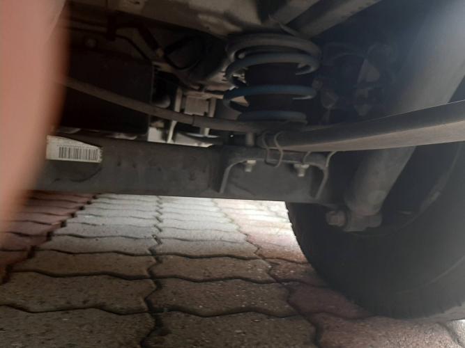

Inserito il 13/02/2025 alle: 11:58:51
In risposta al messaggio di MarcoV2 del 12/02/2025 alle 18:47:46
Non so che molle monti il tuo di serie ma dubito che siano lunghe come quelle che ho montato io. Le mie mi costringono a cambiare ammortizzatori posteriori con altri a corsa maggiorata. Mi costringono anche a rivedere l'anteriore
perchè è veramente troppo basso rispetto al posteriore: il mezzo adesso sta col sedere in su! Probabilmente il tuo produttore non ha sostituito tutti i componenti delle sospensione e ha optato per molle che diano un po di sostegno, senza stravolgimenti.

Inserito il 13/02/2025 alle: 12:01:18
In risposta al messaggio di ex camionaro del 13/02/2025 alle 11:58:51
è leggermente più alto davanti in quanto è parcheggiato in casa un po in salita ma io non lo vedo di solito basso davanti anche senza acqua ecc. magari dipende che è 5m boh

Inserito il 13/02/2025 alle: 12:02:40
Come immaginavo la tua è una molla decisamente più corta della mia. Guarda la distanza dal tampone, la curvatura della balestra e quanto sta più esteso l'ammortizzatore.

Inserito il 13/02/2025 alle: 12:50:36
In risposta al messaggio di MarcoV2 del 13/02/2025 alle 12:02:40
nismiley nel senso che è in salita e dietro è un po più basso del solito.comunque per ora ok per il davanti poi vedrò magari anche sulle tue impressioni

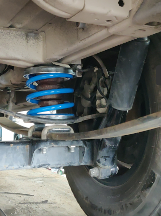

Inserito il 26/02/2025 alle: 22:28:28
Lavoro completo fatto. Ricapitolando:
- All'anteriore molle MAD +3,5cm e ammortizzatori MAD anteriori
- Al posteriore molle supplementari MAD +750Kg e ammortizzatori MAD a corsa maggiorata
Ci ho già fatto 1300Km il mezzo è radicalmente cambiato. Ha un comportamento più simile ad un autovettura tanto che viene spontaneo guidarlo in disinvoltura dimenticandosi che siamo sopra ad un oggettino da 3 tonnellate. Non ho misurato la differenza ma ad occhio l'anteriore si è alzato più dei 3,5cm dichiarati.
Il comfort è nettamente migliorato e non si sente minimamente il colpo dei finecorsa, neppure su dossi e voragini. Il mezzo è più silenzioso e gli arredi ringraziano. Ogni tanto su sconnessioni molto decise (dove prima sembrava si staccassero i mobili) sento rumori di pentole e piatti. La ruota copia l'asperità e l'idraulica frena bene. Forse fin troppo. Il mezzo va meglio in assetto ferie rispetto a quando è scarico. Basta fare il pieno di chiare per sentire la differenza. Questa cosa mi farebbe confermare quello che pensavo: per un 540 abbastanza leggero come il mio forse bastavano le molle +300. Vorrà dire che avrò più margine per montare eventuali portabici o simili. Tra l'altro il meccanico mi ha fatto venire la voglia di mettere il gancio per usare un carrello leggero con il quale trasportare la moto. Ma vabbe... non si può avere e fare tutto. Sono soddisfatto così.
Una precisazione: le molle posteriori incidono per un 60/70% del miglioramento complessivo.
Tutto lavora bene assieme ma quando ho ritirato il mezzo dal meccanico dopo aver montato le sole molle ho esclamato "uau".
Quando l'ho preso dopo aver montato tutto il resto ero soddisfatto, sentivo che andava molto bene, ma non ho detto "uau".

Lavoro completo fatto. Ricapitolando: - All'anteriore molle MAD +3,5cm e ammortizzatori MAD anteriori - Al posteriore molle supplementari MAD +750Kg e ammortizzatori MAD a corsa maggiorata Ci ho già fatto 1300Km il mezzo
è radicalmente cambiato. Ha un comportamento più simile ad un autovettura tanto che viene spontaneo guidarlo in disinvoltura dimenticandosi che siamo sopra ad un oggettino da 3 tonnellate. Non ho misurato la differenza ma ad occhio l'anteriore si è alzato più dei 3,5cm dichiarati. Il comfort è nettamente migliorato e non si sente minimamente il colpo dei finecorsa, neppure su dossi e voragini. Il mezzo è più silenzioso e gli arredi ringraziano. Ogni tanto su sconnessioni molto decise (dove prima sembrava si staccassero i mobili) sento rumori di pentole e piatti. La ruota copia l'asperità e l'idraulica frena bene. Forse fin troppo. Il mezzo va meglio in assetto ferie rispetto a quando è scarico. Basta fare il pieno di chiare per sentire la differenza. Questa cosa mi farebbe confermare quello che pensavo: per un 540 abbastanza leggero come il mio forse bastavano le molle +300. Vorrà dire che avrò più margine per montare eventuali portabici o simili. Tra l'altro il meccanico mi ha fatto venire la voglia di mettere il gancio per usare un carrello leggero con il quale trasportare la moto. Ma vabbe... non si può avere e fare tutto. Sono soddisfatto così. Una precisazione: le molle posteriori incidono per un 60/70% del miglioramento complessivo. Tutto lavora bene assieme ma quando ho ritirato il mezzo dal meccanico dopo aver montato le sole molle ho esclamato uau. Quando l'ho preso dopo aver montato tutto il resto ero soddisfatto, sentivo che andava molto bene, ma non ho detto uau.
Sono molto contento che tu abbia scelto la configurazione giusta, sicuramente ci hai studiato su, ma in queste cose serve anche un pizzico di fortuna per un buon risultato, che non è sempre così scontato.
Purtroppo le sospensioni del Ducato nascono per un furgoncino da usi leggeri spesso vuoto, quindi non adatte al peso dell allestimento camper.
