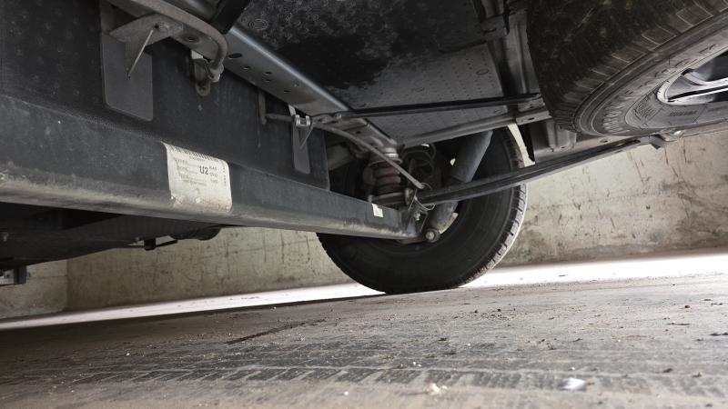

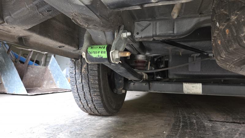

Le foto del ponte posteriore del mio Ducato Heavy nello stato attuale, le balestre hanno comunque una forma corretta e permettono una discreta escursione.

Inserito il 19/03/2026 alle: 14:46:28
In risposta al messaggio di Furio59 del 18/03/2026 alle 22:39:39
Ottimo.  Tra le tante cose che non capisco di etrusco è la mancata opzione telaio heavy per i cambi manuali
Il mio light con la monofoglio è piatto se non  un pelo negativo da nuovo. Mi sa che compro  questo kit di foglio aggiuntivo e me lo monto da solo.
https://www.molla-balestra24.it...
Poi si vedrá. Preferisco anche io il doppio foglio primo perche scarica la forza dove il telaio è studiato per sorreggerla. Poi perchè allunga la vita del secondo foglio . Poi si vedrà.
