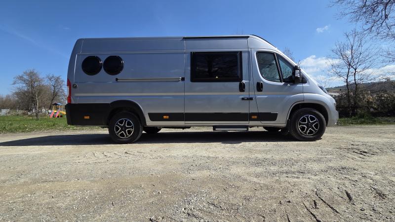

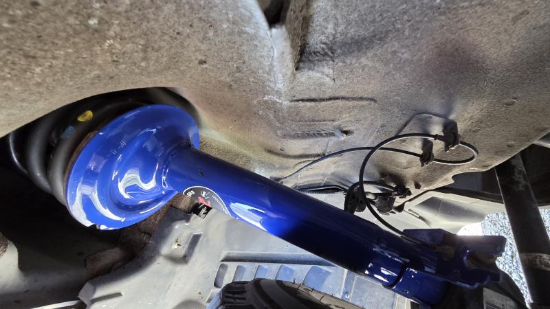

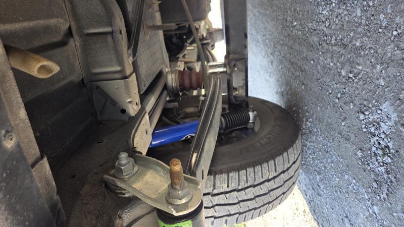

Il lavoro sull' assetto del mio van Malibu 6.36 è terminato.
Sono stati sostituiti i 4 ammortizzatori con quelli allungati e rinforzati della Orap, le molle più lunghe sempre filo 17 all'anteriore, sono state.spessorate le balestre (già doppie) per livellare le altezze.
L'anteriore è passato da cm.77,5 di altezza a 82,5, il posteriore.da 78,5 a 81,5. Queste misura finali corrispondono al mezzo caricato con circa 50 litri di acqua e 70 di gasolio, oltre alle varie dotazioni di bordo, compreso la.gomma di scorta.
Ho percorso già 500 km, provando il mezzo in ogni condizione, anche sul pave'.
Sinceramente credo non si possa ottenere di più su un Ducato, per avere un confort ancora superiore si dovrebbe passare a sospensioni pneumatiche integrali.
Sin dai primi km si avverte il mezzo molto più sostenuto, sembra si avere un tappeto di velluto tra i pneumatici e la superficie stradale. Penso sia merito delle camere di azoto negli ammortizzatori, che smorzano le microvibrazioni meglio della parte idraulica.
Buche e giunte dell'asfalto non sono più un problema, se anche si sente il rumore dei pneumatici i colpi vengono ampiamente filtrati.
Nelle curve strette o rotonde prese in velocità, pur con un leggero aumento del rollio, si avverte molto meglio l'aderenza dei pneumatici anteriori nelle dita sul volante, quest'ultimo rimane progressivo e senza indurimenti.
Negli avvallamenti presi in velocità non solo non ci sono più fondocorsa, ma l'oscillazione è smorzata dolcemente e in modo progressivo, in questo molto meglio che nella soluzione con monobalestra più molla che ho provato a lungo su altro mezzo.
Le due balestre posteriori, ora ben coadiuvate dagli ammortizzatori a doppio effetto (in origine sono a semplice effetto) lavorano egregiamente senza salti ne scossoni.
In autostrada non si avverte più la compressione d'aria quando nei sorpassi ci si affianca agli autotreni, il volante resta dritto e il mezzo prosegue rettilineo sulla corsia.
Ho provato anche a creare degli sbandamenti ad oltre 100 kmh, sterzando a destra e a sinistra, il mezzo reagisce bene si è persa quella sensazione di derapage del posteriore, simile a quando le gomme sono basse di pressione.
Buone sensazioni anche sul pave', ho affrontato il ponte sul fiume della mia città con questo fondo a 60 kmh, a parte il rumore dei pneumatici nessun scossone e vivrazione oltremisura.
Sono soddisfatto? Si, al 100%.
Sono contento di non avere optato per il terzo foglio di balestra, Orap me lo ha sconsigliato, un loro cliente aveva già fatto questa prova ma poi le aveva rismontate perché il mezzo risultava troppo rigido.
Ho rinunciato anche a mettere molle ant. ancora più lunghe, perché la lunghezza superiore esiste solo con filo 18 e anche qui il confort ne avrebbe risentito. Tra l'altro avrei dovuto alzare il posteriore oltre misura.
Allego foto dopo il lavoro.

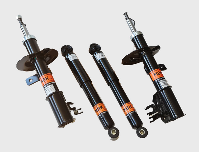

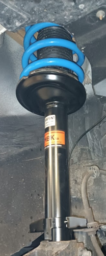

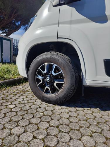

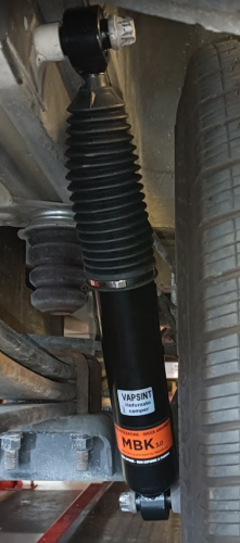

Sono passati quais 2 anni dall' implementazione dell'assetto di un van Ducato del 2018 - 5,99 - 35q  e percorso 8000 km circa. Estremamente soddisfatto sulla guidabilità e morbidezza di guida in ogni occasione.
Dopo la 3 balestra installata 4 anni fa per il portamoto, nel 2024 ho sostituito 4 ammortizzatori con il tipo  doppio effetto rinforzati per camper.
Rispetto gli originali, sono veramente un altro pianeta. All'anteriore ho sostituito anche le molle con il modello (MAD HV-138158) filo da 18mm e relativi cuscinetti degli ammortizzatori.
Altezza al bordo del parafango con cerchi da 16 : Anteriore 83 cm posteriore 84 cm
Cordialmente Gigi

Mi fa piacere che confermi le mie sensazioni sugli ammortizzatori. Al momento il mezzo il van di un amico sul quale avevamo fatto lo stesso intervento da Orap oltre tre anni fa ha percorso circa 60 mila km, con ie sospensioni che mantengono la stessa efficienza. Un bel riscontro a favore della qualità di Orap.
La terza balestra in effetti può diventare in aiuto all'assetto posteriore quando  un portamoto crea un carico a sbalzo su di esso,  con un aumento esponenziale delle forze.

Sono passati quais 2 anni dall' implementazione dell'assetto di un van Ducato del 2018 - 5,99 - 35q  e percorso 8000 km circa. Estremamente soddisfatto sulla guidabilità e morbidezza di guida in ogni occasione. Dopo la
3 balestra installata 4 anni fa per il portamoto, nel 2024 ho sostituito 4 ammortizzatori con il tipo  doppio effetto rinforzati per camper. Rispetto gli originali, sono veramente un altro pianeta. All'anteriore ho sostituito anche le molle con il modello (MAD HV-138158) filo da 18mm e relativi cuscinetti degli ammortizzatori. Altezza al bordo del parafango con cerchi da 16 : Anteriore 83 cm posteriore 84 cm
Posso chiederti che ammortizzatori hai montato all'anteriore?
salomogi
salomogi
20/06/2005 1428
Inserito il 24/03/2026 alle: 10:24:37
In risposta al messaggio di cescopag del 23/03/2026 alle 17:15:02
Gli ammortizzatori sono di una ditta specializzata di Treviso, consigliatami dal mio meccanico che ha già fatto diverse sostituzioni sui furgoni e camper. Sono doppio effetto e revisionabili.
Cambiati tutti e quattro ovviamente. Solitamante viaggio  intorno ai 34q.li (31.qli scarico completamente)  e devo dire che sono veramente contento. Rispetto agli originali anche le dimensioni della "canna" e dello stelo sono di diametro maggiore, apparentemente più robusto e pesanti.
