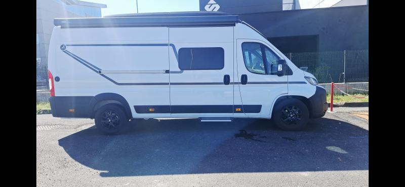

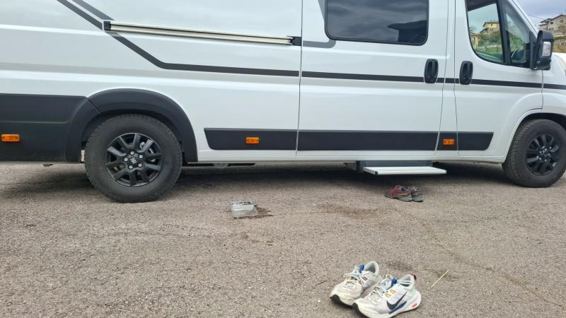

Appena uscito da polacchini. Aggiunto foglio al posteriore del mio 636 light di un mese di vita , ma tremendamente seduto sui tamponi posteriori. Partito dall'anteriore leggermente piu alto del posteriore  Si è alzato di circa 5/6cm al post e 1cm all'anteriore.  Sono andato da polacchini fiducioso nella moltitudone di ottime reviews e non posso che confermarle. Il mezzo ora sembra viaggiare sulla sabbia morbida. Ci ho fatto 60km prendendo tutte le buche i chiusini e le giunture. Non mi vibra piu un piatto. Mi ha controllato gli ammortizzatori posteriori e mi ha detto che son buoni non i soloiti del ducato e all'anteriore in caso mettere molle un pelo piu sostenute ma non metterlo in pari perche il ducato deve lavorare leggermente in avanti per favorire la trazione. Son contentissimo del lavoro non pensavo che un foglio aggiuntivo potesse essere cosi comfortevole.  Per ora va strabene cosi. Foto prima e dopo Messenger_creation_E8B223C5-A3C9-47BF-84D2-B467D20D3438.pngScreenshot_20260407_121132_Gallery.jpg
