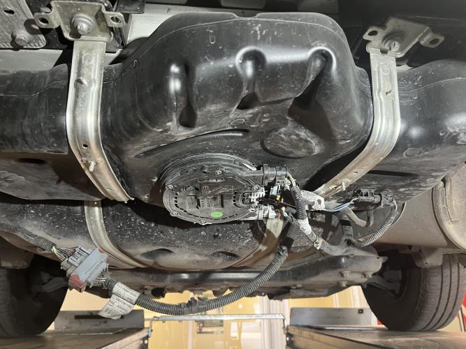

Sul “mio” ducato ogni tanto controllo se togliendo il tappo del serbatoio urea sento un “risucchio” d’aria, non vorrei mai che si tappasse lo sfiato presente nel tappo.

Nel nostro non si vede ma lo sfiato c’è… se il serbatoio implode te ne fai almeno per 1200€!!

Bhe, non credo che , visto il pochissimo consumo e la forza della pompa, abbia una depressione tale  fare implodere il serbatoio
la sola poca tenuta della guarnizione è già abbastanza come sfiato

È quello imploso?

Certo, non è un bel vedere, specie i cablaggi elettrici, spero che la foto non si riferisca ad uno Sprinter,

Nello sprinter il serbatoio ADBlue è dietro al faro destro, quindi in altra posizione. Idem il serbatoio gasolio che è sul lato sinistro.
