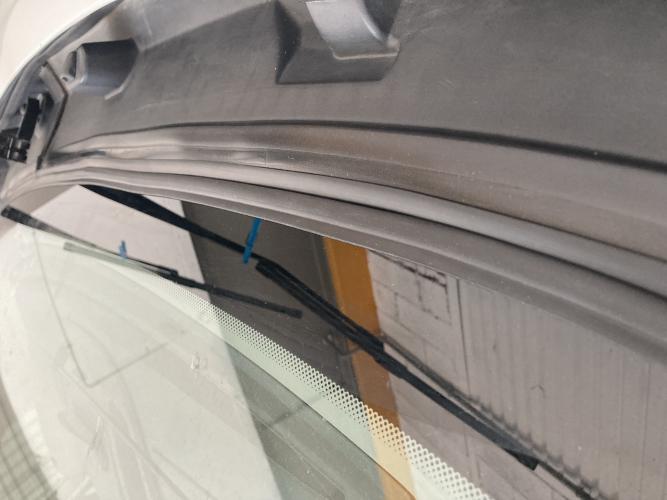

Ciao,  io ho risolto aggiungento una guarnizioni parabrezza supplementare... ho pulito bene il vetro e applicato guarnizione aiutandomini con pistola aria calda... facendo molta attenzione alle temperature. Bordi sigillati con silicone nero.
On line trovi guarnizioni di tutti i tipi.
(foto al contrario...)
