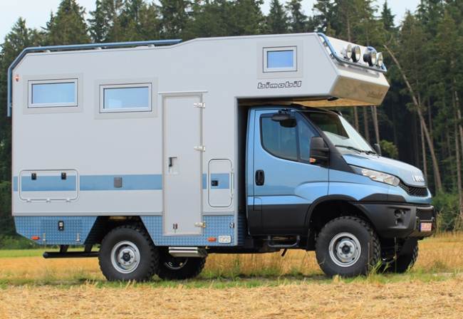

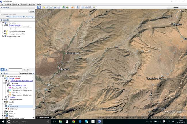

Ciao Piero,
X290 Naaaaaaaaaaaaaaaa
Sto sbavando per questo
Tutti mi dicono dove vai con quello.....
Come faccio a spiegargli che lo prenderei solo per rifare un tratto, fatto in moto 35 anni addietro, che in linea d'aria sono poco più di 20 km e di cui abbiamo parlato qualche anno fa.
La Pista che va da M'semrir a Tamtetoucht.
Mai più rivisti paesaggi cosi spettacolari yes prima o poi ci torno ....
Fine OT......
