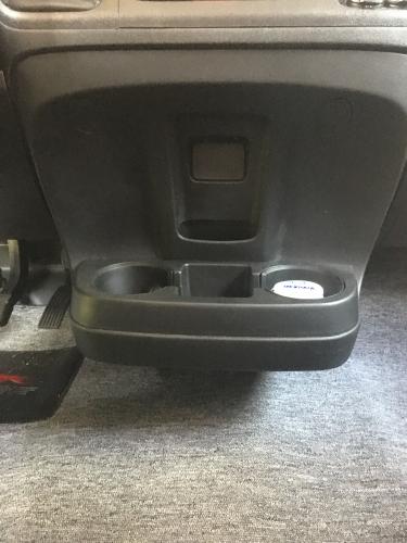

Avevo capito dallo schema di Franco che si parlasse del cassetto portaoggetti.
Dopo il post di Emiliano capisco che si parla del portaoggetti centrale.
Io non ho un portaoggetti al centro ma ho il portabottiglie, vedi foto:

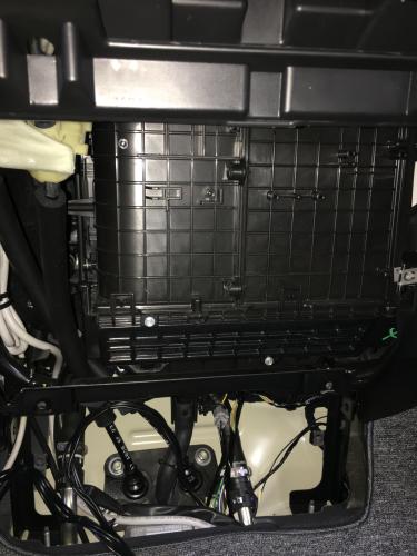

Se rimuovo tutto l'ambaradan ho ciò che vedete nella foto seguente : quale è il filtro antipolline? Non mi torna più lo schema di Franco.

Devi smontare quella plastica nera con tutti i quadri,dietro c'e il filtro!

ok, ora ci sono, grazie.

Scusa se mi intrometto, ma come hai levato tutto il porta bibite ? io vedo solo le 2 viti sopra nascoste dai tappini :-(
EDIT era nascosta sotto tappettino in gomma piccolo in centro

in mezzo ai due portabottiglie c'è un piccolo vano rettangolare, solleva il tappetino di gomma e lì c'è una vite (vado a memoria, spero di essermi ricordato bene)

Grazie a tutti infatti ora che son tornato su ho visto i vostri messaggi infatti c'era la vite centrale...comunque scomodissimo sto filtro

I 250 avevano un grosso portaoggetti mentre i 290 hanno il porta bibite.
