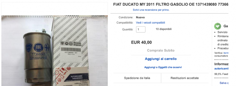

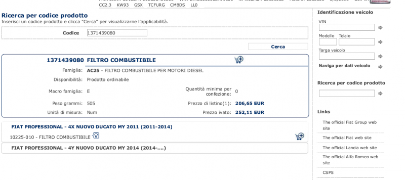

guardando sul noto sito FIAT ePER ho trovato questo:
ma sulla baia con lo stesso codice originale si trova a questo prezzo

Il filtro in questione non è quello della foto che hai messo.
Quello è di metallo e è del Ducato della serie dopo, Eu5, mentre quello di plastica era delll Eu4 dal 2006 al 2010.
Se nel modello Eu5 lo hanno sostituito con modello diverso, si saranno accorti che l altro era una schifezza?  Oppure che così vendono il filtro completo a caro prezzo anzichè a pochi euro la cartuccia del vecchio modello?
C'era una vecchia battuta che girava e che diceva che una FIA costa come una Rollce Royce, ma mentre la Rollce Royce la paghi tutta subito, la Fiat la paghi un po quando la comperi, e poi la differenza tutta in officina e ricambi laugh
Prendetela come una battuta, qui non centra nulla la mia avversione (giustificata da pessima esperienza) verso il marchio Italico (si, una volta quando era Italico).
Modificato da IZ4DJI il 20/03/2019 alle 22:51:19

Sicuramente sarà come dici tu.
Però hai visto il prezzo originale?

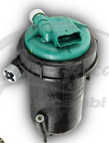

Si, il "Portafiltro in Plastica" in questione è quello montato appunto sul x250. Ma dal 2010 e stato sostituito con quello con la modifica, uguale al precedente ma con una nervatura sul lato per rinforzare il punto debole.
Puoi vedere e toccare la nervatura in questione, se hai montato il portafiltro con la modifica.
Successivamente è stato messo quello in ferro, che si cambia tutto intero, ma non so quando.

Ad evitare interpretazioni non corrette segnalo che il prezzo effettivamente pagato per la manodopera è stato di euro 101,57 (ore 1,85)
Il filtro sostituto, simile a quello in figura, non presentava una rottura sul contenitore, ma la parte superiore verde si era parzialmente sollevata fuori dalla ghiera/flangia di bloccaggio creando una fessura  per la fuoriuscita di gasolio.

I prezzi di listino ai ricambi Fiat sono delle follie, un cerchio del Ducato (nel 2009) 125 euro, la BM, cambiata senza motivo in officina FIAT 325 euro, (sempre nel 2009)  cose che sul libero mercato si trovano a meno della metà, quindi non aggiungo altro, e non mi meraviglio del prezzo che hai indicato.
