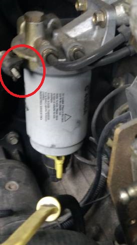

Buongiorno a tutti, qualcuno sarebbe cosi gentile da spiegarmi passo passo come smontare il filtro gasolio del mio transit?

mi sembra abbastanza intuitivo, comunque, scollega lo spinotto che vedi in basso , poi sviti quella manopola che nella foto è in alto a sinistra e togli il filtro. riempi il nuovo filtro con gasolio pulito e  rimonti il tutto nel senso inverso assicurandoti che il filtro faccia bene battuta sul portafiltro

quale manopola? quella con il filetto?
14/01/2010 31573
Inserito il 15/03/2017 alle: 16:51:25
si, questa

ah ok grazie! quindi non devo staccare i tubetti sopra, solo il sensore dell acqua in basso e quella manopola....

esatto, quella manopola allentala quasi del tutto, altrimenti il filtro non viene via,

No i due tubi (mandata e ritorno del gasolio) devono restare dove sono!
Infatti sono collegati al porta-filtro, appositamente per avere la comodità di svitare il solo filtro e non toccare nient'altro...

stai attento quando monti il tappo sensore, non stringere troppo, per evitare di schiacciare la guarnizione e che si rompa ( puo' succedere) winkriempi ''bene'' il filtro , per evitare di trovare aria e di dover poi spurgare l'impianto

il sensore è a spinta giusto? devo tirare per togliere la presa? poi svito il pezzo avvittato sul filtro
si wink

il sensore sotto il filtro svitalo sopra una bacinella dopo aver tolto il filtro dal portafiltro perche' di esce tutto il gasolio contenuto nel filtro

Dimenticavo di dirti per togliere lo spinotto del sensore acqua devi spingere con un dito sul filo di ferro orizzontale che si vede sullo spinotto altrimenti solo tirando non si sgancia .
