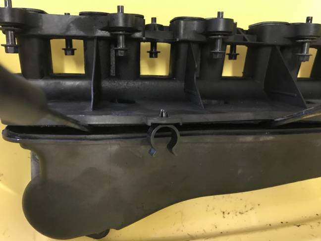

Ciao a tutti , è un po' che manco da col , ma sono stato all'estero per lavoro .
Appena rientrato decidiamo di fare un uscita con il nostro camperuzzo , al ritorno appena imboccata la Savona Torino  in direzione del capoluogo piemontese , a metà di un salitone sento  un colpo/ rumore provenire dal vano motore e mi accorgo che non ho più potenza , butto l'occhio sul cruscotto , nessuna spia accesa ma, pressione della turbina praticamente nulla ,butto L'occhio sullo specchio e niente fumo strano , proseguo la salita è il mezzo si comportava come un aspirato , appena riesco mi fermo per controllare che non si fosse staccato qualche manicotto ma era tutto in ordine .ho proseguito fino a casa.il giorno dopo iniziò ha cercare il problema è guardate cosa ho scoperto ?
si è praticamente dissaldato il collettore di aspirazione , è già successo a qualcuno di voi ?
Ciao e buoni kilometri

Ah ecco , della frizione ne ero a conoscenza , del collettore non avevo mai sentito ....... Nuovo costa 350 € più IVA angry.... bruscolini insomma
l'ho trovato usato in Inghilterra a , guarnizioni nuove e spedizione comprese , 80 € .
stavo pensando di mettere delle viti parker da 2,2 lungo tutto il perimetro facendo un preforo da 1,5 , secondo te  potrebbe essere una buona idea ?

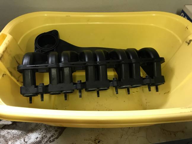

Ciao , oggi è arrivato il pezzo, ho dovuto tribolare un po' per pulirlo , era bello sporco, ma per fortuna era secco , ho attaccato uno scovolino per pulire le bottiglie all'avvitatore e vai ......
@ Nemo : scusa ho letto bene solo ora , ti confermo le 8 guarnizioni rettangolari è quella dell'egr.
domani finisco di montare le ultime così e e provo .....😇😇
vi aggiorno

Ciao a tutti , giusto per conferma , sono andato al mare questo weekend , percorrendo 400 km , il camper è finalmente tornato quello di prima .
