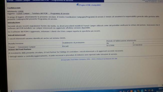

A dire il vero la storia della "pistonite" è un po' diversa: c'è stata una grossa morìa di motori sul 130cv a partire dal 2007 fino a fine 2009. Poi sono arrivati nel 2010 i 140 e la morìa ha continuato a manifestarsi anche se da fine 2010 in numero molto minore.
Dal 2013 Ford ha introdotto una rimappatura della centralina (che "pare" riguardi il funzionamento degli iniettori) e i casi si sono ridotti drasticamente, anche se non sono spariti. Campagna nota solo alle officine ufficiali come 15P08. Questa campagna NON risolve al 100% ma riduce molto questa possibilità.
Detto questo, io non credo che il problema sia dovuto ai pistoni. Parla di pressione di sovralimentazione e avendo già cambiato una turbina sembrerebbe che il problema non sia stato risolto. Mi pare di ricordare che quello della turbina fosse il secondo problema che ha il motore 2.2 come frequenza di guasto, anche se in questo caso rientra nei normali parametri di difettosità che può avere un qualunque marchio.
PS: notare la data "da - a": becca in pieno il periodo 130cv e i primi 2 anni di 140cv.
