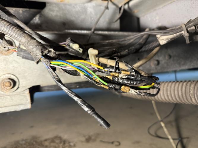

ho comprato un gruppo luci nuovo per il portamoto in quanto quello precedente vecchio e con lenti rotte. prima di montare il nuovo gruppo ho collegato le spine ai fanali e la presa 13 poli al connettore della macchina. volevo essere sicuro che tutte le lampadine funzionassero prima di effettuare il montaggio. superato il testo ho sostituito le vecchie luci e connettore con quelle nuove.
si ti confermo che il problema non è nei fari in quanto oltre a essere nuovi li ho testati. la presa del camper funziona, il problema riguarda solo le frecce.
Allego la foto (non ho fatto il collegamento ma chi ha montato il portamoto e non è tema di discussione in quanto verrà sostituito con connettore apposito)  del collegamento tra la predisposizione del camper a SX e i cavi che portano alla presa 13 poli DX. Una volta intercettati i cavi freccia ho provato a collegare una lampadina li ma continua a dare lo stesso problema.
Penso che dipenda da qualcosa a monte.
