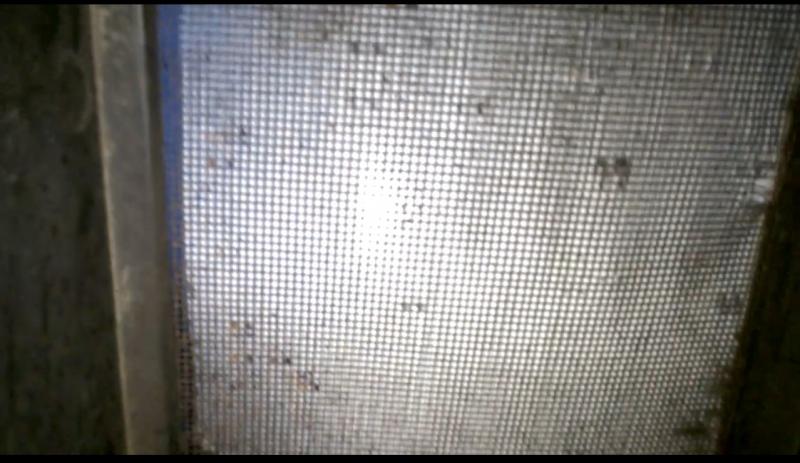

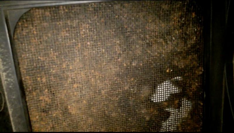

Allora dopo aver provato ad invertire la polarita della ventola con esito negativo...visto che c'ero ho smontato la ventola per controllare il suo funzionamento.Verificato che girava perfettamente...ho infilato nel vano della ventola il telefonino ed ho effettuato una ripresa per vedere l'interno...che ho scoperto...che tra il blocco aspirazione ed il cofano c'è una retina che era completamente ostruita.

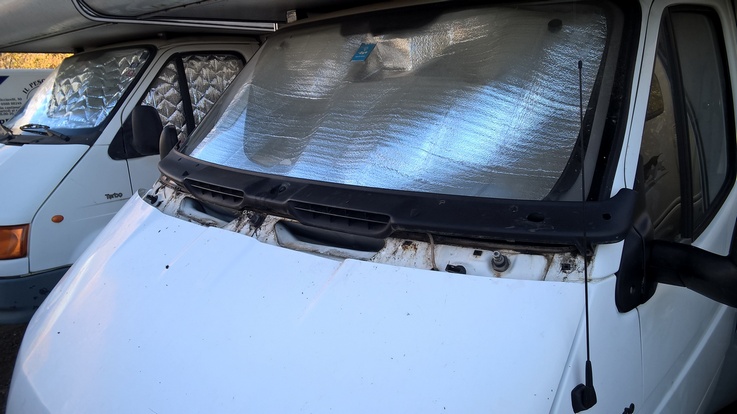

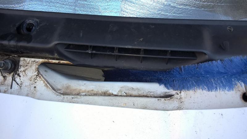

non potendola pulire dall'interno in quanto lo sporco si era depositato nella parte esterna, ho smontato la plastica nera che si trova tra il cofano motore ed il parabrezza

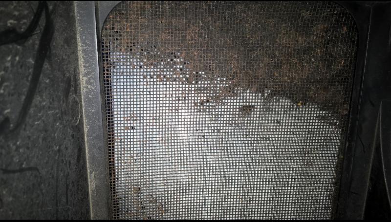

Con uno scovolino che utilizzo per pulire tra gli elementi del termosifone, piano piano, ho pulito la retina
Mi raccomando piano altrimenti rompete un pezzo come mi è successo...!...cmq alla fine ho tolto tutta la sporcizia.
Rimontata la ventola...finalmente l'impianto è tornato a funzionare alla perfezione...
