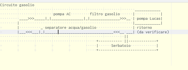

Ciao a tutti,
una domanda, il mio transit motore 4ec (europeo 72 del 2000) monta un filtro separatore acqua / gasolio sulla mandata, come nello schema,.
Contattando la ford, mi dicono che dai loro scheme non si vede, dunque, sembra sia stato montato separatamente.
Mi chiedo:
1 - serve realmente o e' piu d'impiccio ?
2 - se si, e' corretto il punto dove e' stato montato ?
Grazie.
angelo

E' un accessorio che veniva usato anni fa quando la qualita dei carburanti lasciava a desiderare, oggi con l'introduzione dei sensori acqua sul filtro carburante e con l'introduzione degli iniettori  a controllo elettronico che hanno imposto qualità dei carburanti migliori il montaggio di questi separatori è caduto in disuso. Molto spesso questi separatori erano di after market , solo nei grandi diesel venivano montati di serie, comunque se funzionante e pulito non dovrebbe dare problemi del resto quello in figura sono anni che è li e se non dava problemi prima non vedo il motivo di eliminarlo è una sicurezza in più a patto che regolarmente si faccia manutenzione come per l'altro filtro quello di carta per intenderci.

Mi sono un po' documentato, lascio due parole per i posteri, non blocca solo l'acqua, filtra sui 20/30 micron parrebbe, blocca anche schifezze varie, e potrebbe preservare pompa AC e Lucas.
Ne sono 2 tipologie, CAV e Racor. Il primo piu economico (il mio) ha spesso una valvolina apribile sotto che puo dar problemi, perdere, lasciar passare aria. Il secondo piu costoso, ha cartuccia filtrante sostituibile, e sotto in genere raccoglitore acqua.
Ho ordinato uno di questi.

Scusa ma potevi evitare ad aprire un nuovo post e continuare su quello che avevi iniziato, quindi il problema alla fine è stato individuato.
Secondo me se ci sono più strozzature sulla linea a lungo andare il circuito del gasolio manifesta tutti i suoi limiti perchè la pompa AC non è ad alta pressione, quindi forse era il caso di toglierlo anche perchè i filtri attuali sono molto efficaci e dal 96 il motore in questione aveva gia il sensore elettrico con la spia nel cruscotto di presenza acqua.
Il motore del mio è un 4eb con oltre 150.000 km e da quando lo uso avro visto accendersi la spia gialla nell'angolo a sinistra del cruscotto in marcia forse 2 o 3 volte in tutto.
Piuttosto utilizzo un prodotto antialghe e anche l'impianto di iniezione ogni 4/5000 km uso un prodotto pulitore degli iniettori che comunque non sono come quelli moderni (elettroiniettori molto delicati) e praticamente polverizzano anche le tracce di acqua.
Forse ho anche avuto il .ulo di non aver mai beccato gasolio sporco wink

Perchè cambiare filtro ? se è a rete ed è sporco basta una buona pulizia da ripetere  poi con regolarità. Montare un filtro diverso potrebbe variare la prevalenza del circuito variando le resistenze e creando problemi alla pompa a membrana. Ripeto se quel filtro da pulito non da problemi, è li sicuramente da anni , non vedo la ragione di montarne un tipo differente, la rete va bene ferma il grossolano e poi trattiene l'eventuale acqua il che non è male.
